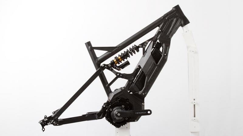

Как вариант (ах, да, вел будет с неким элементом экстрима, вес не имеет особого значения), интересен еще Коля со скромным Бошем 250Вт на борту, зато с аккумом в раме, а не в рюкзаке. И всего 500 циклов заряда, насколько прогуглил тему про этот Бош. Но у меня такое ощущение, что на эту раму (и соответственно вел в сборе на ее основе) нужно собирать о-о-очень долго. К тому же она сейчас только под заказ выпускается (видимо, что-то новое готовят).

Про Конвей догадывался давно, что хорош. Хорош всем, кроме ценника и, ИМХО, редкой размерности аморта от German Answer, да и вилку фиг заменишь при желании, ибо в верхнюю корону встроен LCD-дисплей от электрочасти.
Кстати, еще весной 2013-го, когда он был под 26" колеса, был с обычной втулкой и кассетой, а не планетаркой, он стоил 5800 евро, а не 7000, как сейчас.
