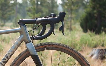

что мне не хочется туринговый баран, не вижу для себя смысла. Еще ни разу не хотелось расставить руки шире в нижнем хвате...
там не только ширше, там еще и ближе по всем направлениям, малые стаки/ричи. т.е. нет диких разрывов в посадке. модный клёш в некоторых случаях даже не основная фишка

какой прок от такого руля? сыкотно даже на шоссер такой поставить...
Точно алю с толстой обмоткой и мягко и удобно, главное под себя подобрать форму и размеры
Карбон палка руль мтб другое дело , на такой длине флексит
Но не Китай с алишки однозначно

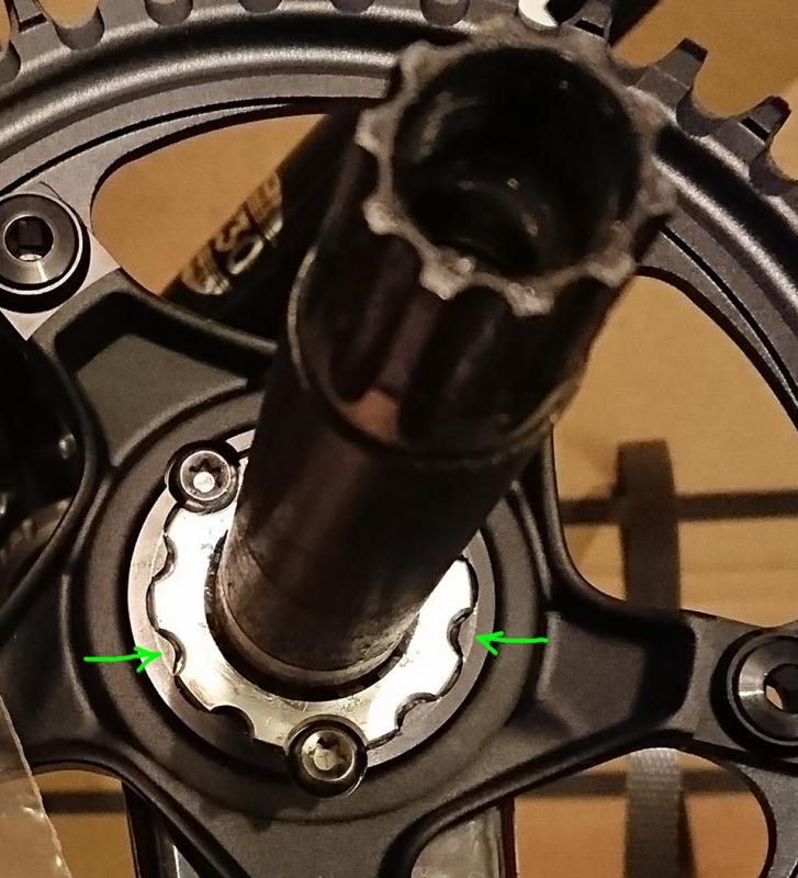

- Шатуны по инструкции не ставятся. К каретке GXP гофрошайба в комплекте не идет, как и к шатунам в моём случае. По мануалу всё должно было быть ок, однако на практике внутренняя сторона намертво прижимается к небольшому выступу на каретке. Ёще они предлагают ставить 2 проставочных кольца, но тогда нельзя до конца закрутить шатун на вал. Классная инструкция. В итоге просто нашел похожую гофрошайбу. Пока все ок.
Я спокойно поставил GXP с двумя проставками на каретку 68мм, и мтбшные шатуны. Проблем нет, никаких.

Покатавшись, понял, что мне не хочется туринговый баран, не вижу для себя смысла. Еще ни разу не хотелось расставить руки шире в нижнем хвате.
Gravel specific handlebar, а не туриноговый ;D Для кого маркетологи стараются, учат правильно называть компоненты?

Бортик на каретке упирается. А с проставочными шайбами нельзя нормально закрутить левый шатун на вал, он тогда держится на пару витках резьбы.
