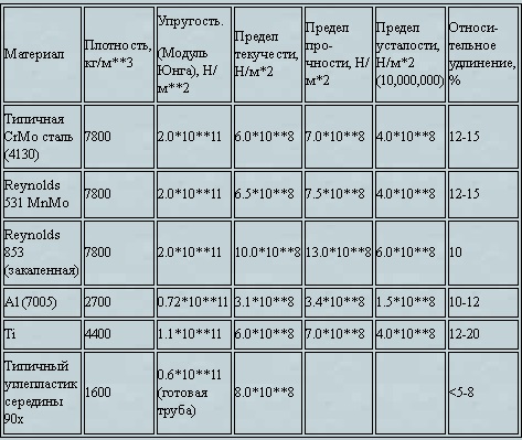

Неужели никто не думал.... какого хрена туринги делают из 4130 или из 853 Reynolds (кот еще круче 4130) ..... зачем??
Нах эту таблицу, трэк дает пожизненную гарантию на свои алюминиевые рамы. У нас конечно это не будет работать, но в цивилизованных странах как нефиг.

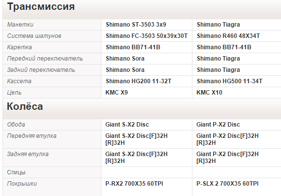

Хотелось бы всё же понять, насколько существенны различия между Giant Revoltами 1 и 2. Реально ли Tiagra 2х10 удобней и надёжней, чем Sora 3х9? Вот тут товарищи более дешёвую модель хвалят - мол, можно вместо 30 зубов поставить 26 или 24, будет тянуть как зверь. И чем колёсики отличаются? Остальное вроде бы сходится.
