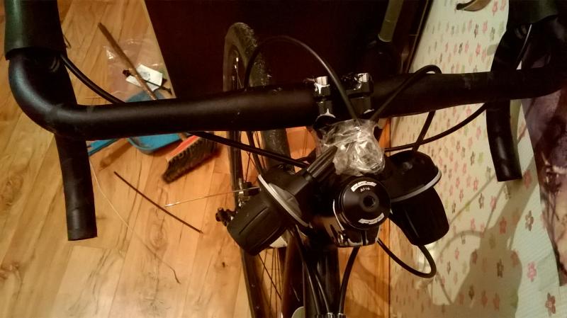

Ну если манетки не комби, то немного фантазии и скотча исправят ситуацию... я помню эпичную фотку от петраневича ;D
Дичайший колхоз. Дуалы лучше. Или торцевые в баран.
