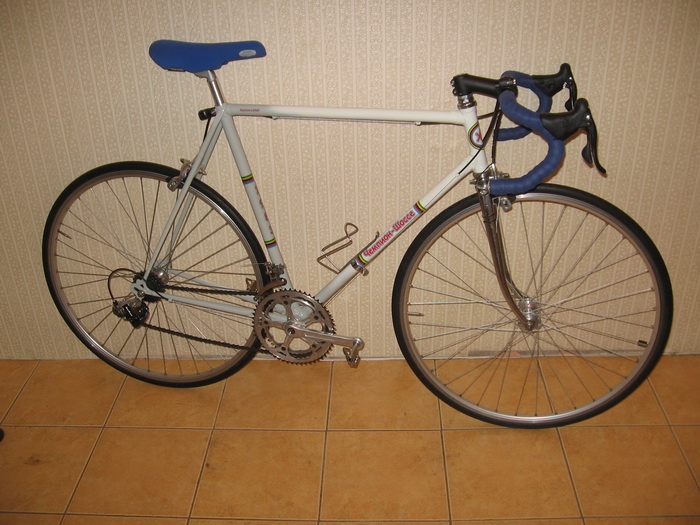

Я до сих пор шоссе на "Чемпике" еду. В этом году ему исполнится 30 лет.
Правда, это уже не настоящий "Чемпион-шоссе" 70-х годов, а его "ухудшенный" вариант "Спорт".
Родные остались только рама (подпаянная и уже трижды перекрашенная), вилка, шатуны и втулки. Спицы новые, но тоже харьковские - лет 20 пролежали в смазке, лет 5 "ездят".
Хочу напомнить, что рама от рамы отличается не только весом и способностью "пружинить", но еще такими свойствами "катит/не катит". Моя катит. Собственно, ничего удивительного - это же "спецзаказ". Все углы тщательно просчитаны. Тогда велосипед "Старт-шоссе" стоил 127 рублей (в магазине), а "Чемпион-шоссе" 500 рублей (и взять можно было только на заводе, по спецзаказу от велосекции). А средняя зарплата по стране была около 120 рублей.
На "Стартухе" трубы стояли попроще (в просторечии "водопроводные"), а на "Чемпике" хром-молибденовые (поговаривали, что импортные, "рейнольдовские"). Узлы на первом паяны латунью, на втором - серебром.

Не думаю, что это свойство объективно оценивает раму. Это из разряда "кармы": плохая/хорошая... Субъектив, зависящий от внушаемости, настроения и т.п.
На "Стартухе" трубы стояли попроще (в просторечии "водопроводные")...
Нет. Трубы из легированной стали.
А термин "водопроводные" не корректен по отношению к любому велосипеду.
Ага. Скорее катят колеса, а не рама. Вот разница между разной резиной и давлением есть конкретная. А катит-не катит... Не творя ростовка/геометрия - вот и не катит. Сел другой - покатила. Если, конечно, не сравнивать терминальные стадии вроде карбона и ашанистого чугуния. На собственном опыте - даже велосипеды дороже моего в три раза не были субъективно лучше хотя бы раза в полтора, скорее даже наоборот. А все потому, что помимо объективных факторов, много субъективных: пропорции тела, привычки, ожидания.
Я не просто думаю, я это утверждаю.
Замените на "Старт-шоссе" раму на "спецзаказ" (ничего другого не трогая) - он поедет совсем по-другому. Каретка перестанет "плавать", дорожные ямки и неровности будут пролетаться с меньшей потерей скорости, в повороты на спусках входить станет легче, и т.д.
