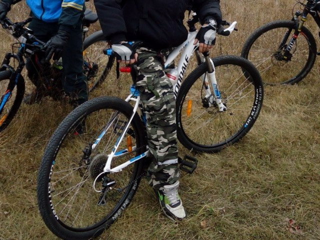

имею 26" куб лтд, товарищ - 29" куб лтд
р-р М у обоих
у меня руль ниже седла на 10см, у него выше на 10
при том, что вынос никто вниз не переворачивал, рулевая с колечками аналогичная, у меня подседел торчит на 30см из рамы, у него на 20 примерно...
у оранжевого вела:
таки немного выше
это пищевая пленка слоя в 3-4. чтобы не коцать в Хибинах и при перевозке.
владелец не доволен покупкой (рамой), при том что найнер признал годным для использования.
у него малы грязевые зазоры в раме. 2, 25" впритирку, у меня с запасом. угадайте, где немецкая рама
окей.
трэйл на 29 колесах.
та же рама фактически))) и что там не может быть выше руля?
вот Кадейл трейл 6 М 29 у знакомого. оно то может, но не при росте 175
и чем меньшего размера рама в 29", тем выше будет руль по отношению к седлу

оке. вот для короткой девочки ростом 158см вот эта вот С-ка настроена под самое что-нинаесть вваливание.
и чо
переворачивают гонцы выносы, рули ставят с дропом вниз, а в стоковом велике выставить посадку гемор похлеще
И чо?
вот байк Ярослава Кулхавы
Его рост на минуточку 187 см.
Седло выше выноса хоть ты так хоть поверни.
Он переворачивает по твоему для того, чтобы руль был пониже или седло повыше? |-)_) //-(
у большинства найнеров геометрия рамы, а следовательно посадки, табуреточная, руль задран выше седла, и при все желании ниже не поставишь. т.е. антигоночная для асфальта при 30+. антирайзеров с дропом вниз на всех не хватает, дефицит))
на 26" не так, у меня перепад седла-руля 10-11см, раньше было 14-15.
дык просто ставишь лежак на нинер , и норм тогда по асфальту 30+ будет валить , делов то \m/
и чо
и то, что на найнере можно выставить валящую посадку. а не то проблема хрен пойми какая нарисовалась. типа нельзя выставить посадку для 30+
или другая проблема, что типа седло ниже руля. как оказалось, даже в специфических условиях с нестандартным ростом - он выше или вровень как минимум.

На фото видно, что стоят проставочные кольца, и вынос повернут вверх.
Если есть желание опустить руль - есть все возможности это сделать.
