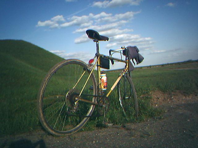

 До гибрида укатал два Туриста и один Старт-шоссе (крокодил). Тормозные ручки устанавливал в нижнее положение рог. Потому ездил в основном в режиме "Рога в землю". При разгоне, если привстать на педали, переднюю слабо накачанную шину начинает складывать или даже пробивать, а задняя сильно накачанная шина на грязном асфальте (особенно с песочком) или гравии начинает пробуксовывать. Потому в таких режимах приходиться качать перед и зад примерно одинаково.
Но едва ли тут найдется хоть один байкер, катающий "Рога в землю" по пересеченке. Потому всем следует качать зад раза в 1, 2-1, 5 сильней переда, чтоб возить жопу.
