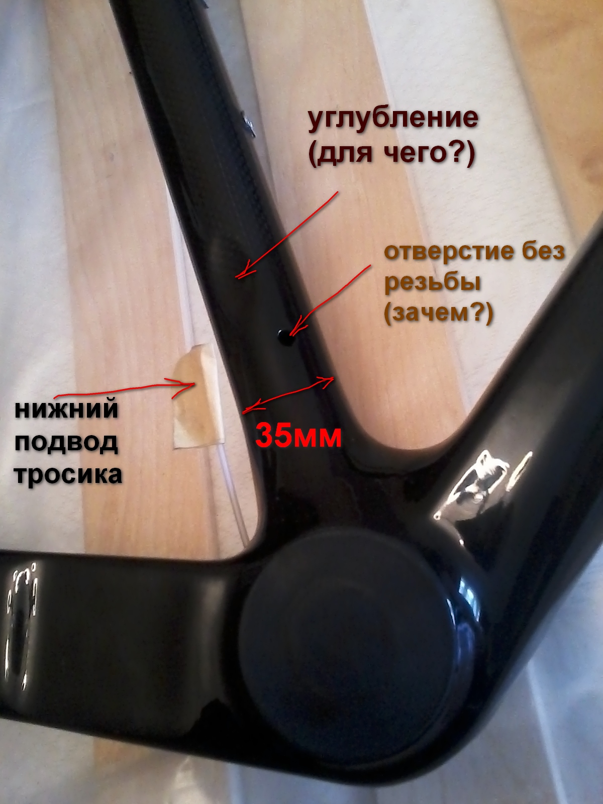

Есть рама китай карбон. Заказал на нее двойную систему шимано 105 (50-34) и кассету 10звезд (11-25)
Помогите правильно выбрать переключатели. Нужны шоссейные шимано 105 на перед и зад. По заднему, с какой длиной лапки заказывать?
По переднему, какое крепление к данной раме подойдет? подвод троса снизу, диаметр трубы у каретки 35мм (труба круглая)

Модель FLX-FR-602 по терминологии фликси, типо циклокроссовая :) на чертеже эта выбоина присутствует :)
Я правильно понимаю, крепление переднего переклюка осуществляется хомутом к раме (clamp-on)?

с такими вопросами, зачем ее покупать было |-))
выбранный передний переключатель с универсальной подводкой, на раме она определенно нижняя, крепление хомутом;
емкость заднего переключателя (50-34) + (25-11) = 16 + 14 = 30, подойдет с короткой лапкой;
дырка без резьбы на раме нужна для проводки проводов Di2 переднего переключателя, выемка тоже не от балды

Судя по всему выемка и отверстие для вот такой установки Shimano Di2

Нормальные вопросы от провинциального пацана ;D Велокомп покажет зачем я ее купил, надеюсь ;D
