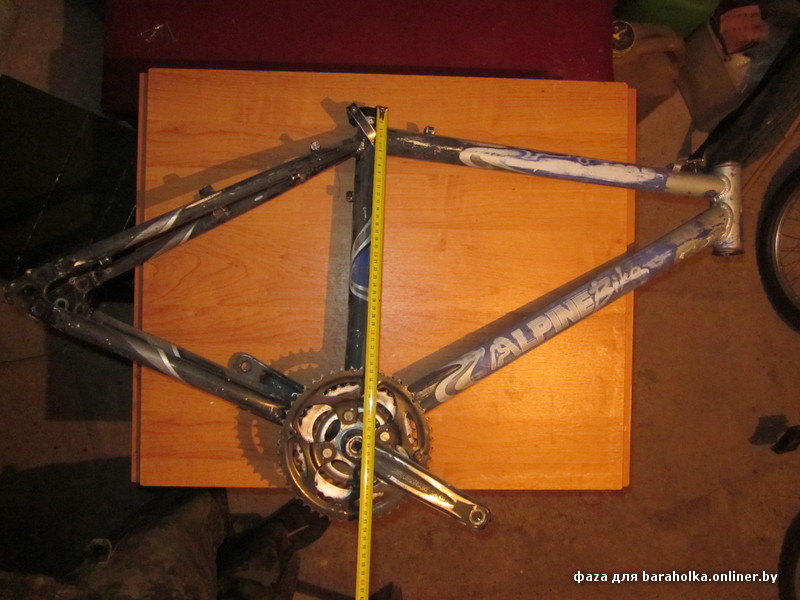

Вот предлогают раму: "Рама Alpinebike peak 2000s. Алюминий. Вес с шатунами 3290гр. Размер М. Не ремонтировалась. Подготовлена под покраску" так как сам в этом не разбираюсь прошу помочь с решением. Если кто то сталкивался с данным брендом, подскажите- надежна ли она (покатушки по асфальту и гравейкам со средней скоростью ;D) и сколько примерно можно за нее дать в таком состоянии?

Дело в том, что рама то нужна не дорогая- на место героически погибшего "водопровода" :) Так что стоит ли ее рассматривать и какую примерно сумму можно предложить??
Ну, долларов 20 дать можно. Учитывая последующую покраску а-ля "умелые ручки" обойдется в 35. А за 50 уже можно купить раму от какого-нибудь LTD или Stels, которая как раз подойдет под ваши критерии.

Сталкивался. Эти велы возил ранее Веломир, когда еще сидел реально в подвале.
У меня был Alpinebike peak 1000s, правда рама была стальная. Подо мной катала как раз асфальт и гравейки.
Байк до сих пор на ходу у знакомого, все с велом и с рамой в частности в порядке.
