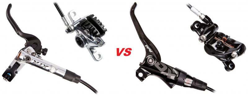

Да тут каждый второй эксплуатировал пару топовых тормозов :)
А теоретически? Лично я много раз сталкивался с утверждениями о том что авиды полный хлам, даже топовые. И сам за XTR, но мало ли... Ценник у них одинаковый, следовательно..в чём подвох? Или не всё так плохо у срама, или они оборзели...
Меня интересует именно работа и ощущение на ручке. Шимановский servo wave очень нравится, а как будет раотать х0 trail не представляю.
если будешь катать в суровый мороз - бери авид
а так - шимано
