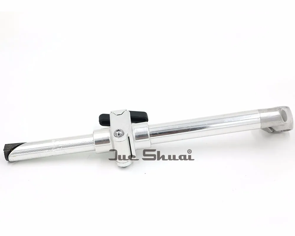

День Добрый
Может кому нужен складной вынос с посадочным диаметром 1" или 25.4 мм (для резьбовой рулевой 1 1\8", фото ниже).
Заказал с али на 22.2 мм, а прислали 25.4 ):
Потом исправились и прислали таки 22.2 (:
Ну а этот лежит теперь в закромах без дела
упд.:
В теории нижняя часть может быть модифицирована посредством т.н. гранаты и приведена к стандарту 22.2 о чём я, собственно, и помышлял пока наши дальневосточные друзья разбирались со своим косяком. Ну и пришёл к выводу что да, вполне лечится. Сама железка для модификации тоже где-то лежит в закромах.
