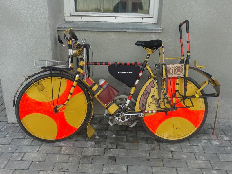

Барановическое чудо
сумочка лонгус явно из другой коллекции
Мансурович иты за вдв?!)))))) скорее всего афтор творения сего..... у нас есть ещё есть аист он ездит на искомом веле...и его тут с одной стороны многие недолюбливают а с другой побаиваются ))))вдв) я с ним дружу....он называет своих недолюбимчиков птенчиками....но и любимчиков то-жа....в общем сложно понять кого он буде бить......но приятно что теперь у Вас может получится тандем......так сказать ЗА ВДВ......один бёт другой закапывает) |-)) |-)) |-)) |-))
А вел класный....мне нравится.....и смотрится чотка! Барановическое Чудо!
Барановическое чудо
