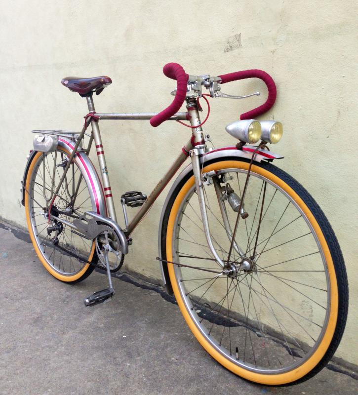

вот еще одна классика, сутра. занизится можно по самые небалуйки. вопрос надо ли?
вот тур де фер, классика. не путать с тур де франс )
причем на всех рули с малым ричем и стаком чтоб спину разминать. а быстрее тридцатника на них все равно редко кто ездит. не тот формат
