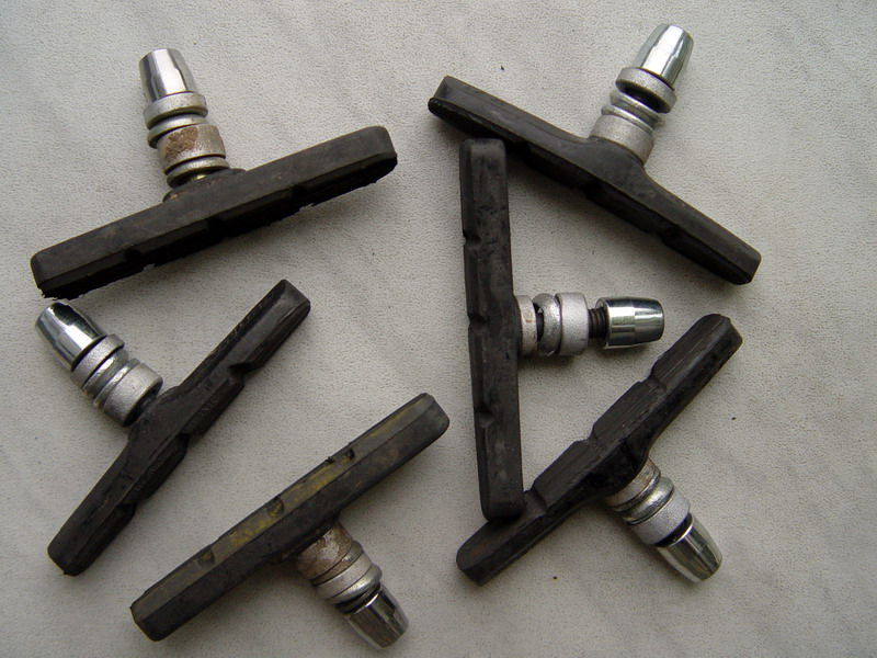

Чтоб не множить темы, спрошу тут и про колодки вибрейков.
До какого состояния их можно истирать, когда полагается выкидывать? Я обычно прорези стёршиеся напильником углубляю, но насколько можно истирать колодку? Вдруг там материал другой? (что в случае цветных колодок вроде как очевидно)...
Вот на фотке колодки старые - как считате, могут ещё послужить?
задача колодок-тормозить. Если справляются с задачей то зачем выкидывать.
одноразовыми пользуюсь до металла. К концу "жизни"прощупываю периодически шилом глубину до металла. Что бы не было сюрприза в дороге.

Выдалены карыстальнік
Менять нужно, когда заканчиваются эти самые прорези. Зачем экономить ? Они же не дорого стоят. Экономия может до вести до того, что железякой будете об обод тереть. Как результат - выход из строя последнего и потеря тормоза в покатушке.
