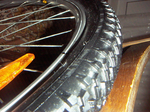

Вот, обнаружил небольшую. Пробег небольшой. Отчего?!
Кто виноват? Что делать?
Прошу прощения за фотки, вводящие в заблуждение: колеса приспущены на зиму, смазаны касторовым маслом. Волокна (как от столкновения с МАЗом) - от тряпки, которой смазывал.
Балин, ниукого шоли велов в детстве небыло? Грыжа - выкидывай покрышку, что еще делать...

Слишком сильно накачал. Корд порвался под давлением. Виноват ты сам, не контролировал максимальное давление - на покрыхе написано, на сколько ее можно качать (и не стоит до максимума).
Что делать - выкинуть или подарить мне - я из нее попробую сделать прокладку под шиповку. (1л дизеля могу предложить.)

Но если корд пошел рваться, то думаю, резина, латка - уже не удержит.

Было канеша, тока это лечилось так: идёшь в поле с готовыми тюками или круглыми "котёлками", скручиваешь оттуда верёвку и ею обматываешь проблемное место. Надолго не хватит, ибо верёвка сотрётся, но если этой верёвки натырить прилично, то можно хоть после каждой покатушки обматывать. Выглядеть будет немного колхозно, но если обмотать симметрично с другой стороны, то даже как-то прикольно :). Хватало примерно на неделю, потом перебинтовывали, но тогда и катали по 10 км в день всего.

жжош, как всегда, давление указанное на покрышке влиянет скорее на то, что при большем давлении она может соскочить с обоа. Я часто катаю на покрыхах перекачанных, т.е. если давление указано макс 65 пси, я иногда качаю и 70 и 754, и еще на таких покрыхах прыгаю, а вовремя приземления давление в колесе может ввырости раза в полтора а то и два, ЧТО-ТО ПОКА НИЧЕГО НЕ ВЫЛЕЗАЛО!

не думаю, что грыжа (булка) может возникнуть от перекачки. Просто покрышка была хреновая сама по себе, либо поврежден корд в результате неправильной разбортировке (например, ответками)...
Если такое случилось на покатушке и корд не расползается дальше - на ней вполне можно доехать до дома, если чуть приспустить. Главное смотреть чтобы колодки в-брейков не касались булки, иначе протрется и тогда капец и камере и покрышке. У меня было однажды, по приеду домой сразу поставила новую покрышку

Не надо ля-ля. Рама у Метрогнома классная, можно сказать пацанская. И покрыхи не слики, а вполне себе толковые, к тому же UST - на них никогда такой грыжи не вылезет, как у топикстартера...
