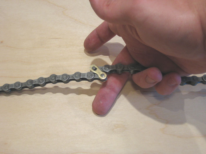

wladgad
Цепь в месте разборки пырскаем вд-40, чтоб вымыть грязь.
Протягиваем проволоку внутрь цепи, чтоб она обхватила два пина разъемного звена и скручиваем проволоку пасатижами. При этом пальцами сдавливаем щеки разъемного звена. Когда проволка скручиваеться пины разъемного звена сдавливаются и цепь размыкается.
Потраченое время 2 минуты, проволку и маленькие пасатижи всегда можно брать с собой.
Срам разъеденяется в грязном виде тоже плохо. А если попробовать так:
