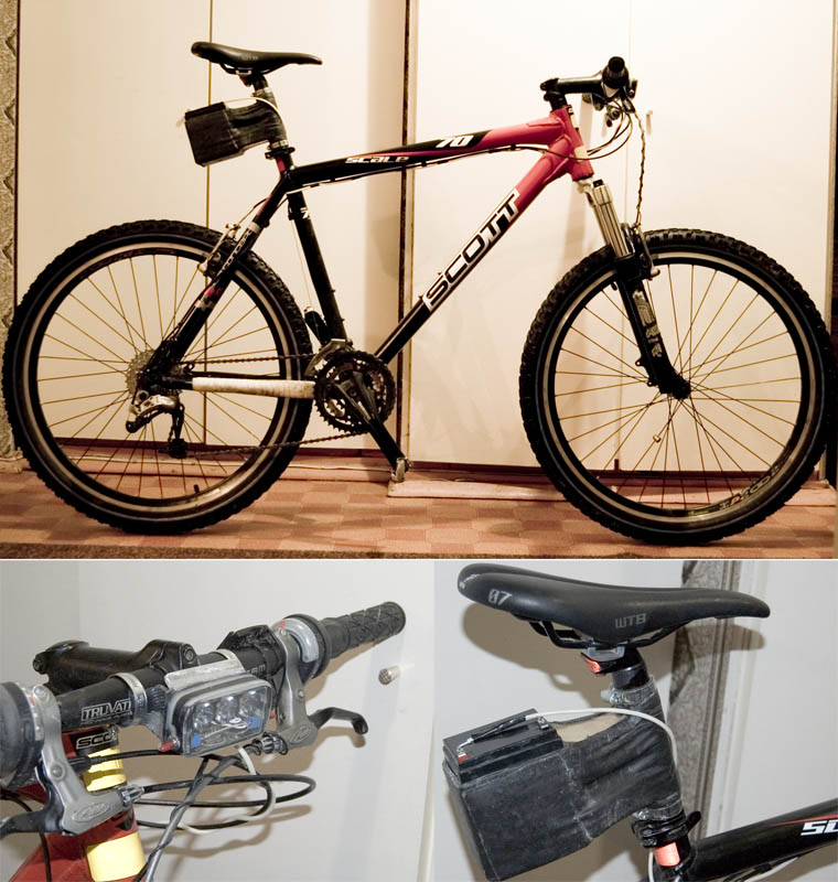

Вот, представляю общественности свое творение :).
Краткие ТТХ:
аккумулятор SLA (свинцовый герметичный) 12В 4.5Ач
Источник света - 3 диода Luxeon K2 (3вт)
Ограничение тока - резисторами.
Индикатор разряда аккумулятора.
2 тумблера - 3 градации яркости.
Корпус аккумуляторного отсека и несущей части фары - композитный (носки, пропитанные эпоксидкой)
Прямо Hi-tech и Hi-end :)

Есть сомнение что композит в котором аккум - обломится при незапланированом бордюре.кочке.
