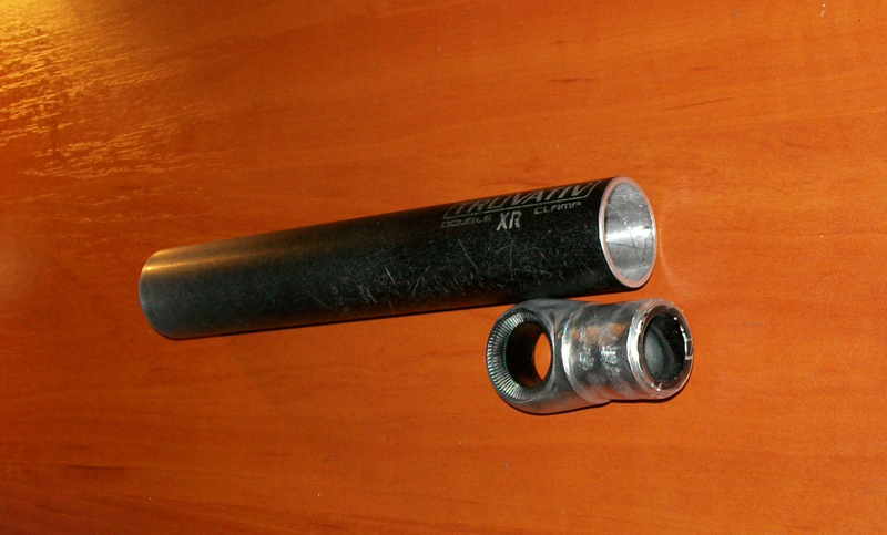

Дома нет токарного станка и друзей-токарей как-то тоже, но как обработать кусок алюминия - есть и у самого мысли в голове. Идеально точная центровка или внешний вид мне не критичны.
А вот как зажать в дрель пустотелый цилиндрический предмет достаточно большого для патрона диаметра - не понял.

бывают увеличенные патроны, бывают работающие на разжатие губ, но конечно проще найти станок, чем все это

Первое, что в голову пришло. Подобрать болт подходящего диаметра и забить в оголовок подседела.
Либо болт с невысокой головкой, что-бы свободно входил в оголовок (подрезать-спилить ?) и пару гаек с проставкой (шайбы, втулочка?). 2 гайки позволят удлиннить "посадочный" размер. Шайбы между гайками для выравнивания граней гаек. Наружную гайку законтрить.
Полученную оправку вставить в патрон дрели. Биения конечно будут и идеальной окружности не получится, но как домашний вариант работает.
Сам не раз протачивал так разные трубки-бобышки ( люминь, латунь, бронза).
2 ключевых момента для достижения приемлимого результата: 1) посадить деталь на "колхозную" оправку как можно ровнее и плотнее; 2)в качестве "резца" использовал хороший напильник, так вот размер зерна подбирал сугубо экспериментально (в зависимости от обрабатываемого материала).
Окончательная доводка размера nazhdachkoj на бруске.
Зы. Штангенциркуль для контроля размера необходимая штука.
Было бы о чем говорить...если б я не приболел, сделал бы еще быстрее. :)
На фото пока без клея.
Еще фото для наглядности
