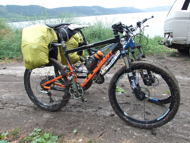

Разрушаем легенды. о зле погажника на подвесе:
Оранжевый подвес, в том виде, что на фото прошел минимум 1000км по Карпатам, другие местности в расчет не беру. там климат иной. Проходилось за два дня от 240км.
Условия от таких:
До таких:
На Джаинте консольник имени Зидара, на Госте какой то нонейм. очень похожий на Ваш.
Расчетная загрузка багажника без веса Ровербокса 10кг.
Да собствено не за что. У меня изначально был подход к багажнику серьезный. Я отдавал себе отчет, что багажник на подвесе колхоз и не дай бог что с ним случится за 500км от дома, что я буду с барахлом всем делать? Потому выбрал Зидаровский, к нему притензий у меня нет никаких, очень качественно сделан. Если кто помнит фотки моего вела без багажника, то обратил внимание, что седло и подсидел другой, это тоже не с проста. Мои мысли подтвердились, когда хозяин Госта, что на фотках выше, прицепил консольник. Там крепление не эксентриком была, а 4 болтами. В общем я теперь знаю где хозяйственые магазины с болтами в Карпатах. Так как даже скрутив на сквозь тот консольник, он болтался, мы его разгрузили по максимум. я кроме харчей вещей, закинул еще и палатку. Вес в ту поездку консольник сумарный держал до 15кг. Благо что таки доехали, но время на устранения болтанки ушла тьма.

Тут проблема не только в весе, но и в раскачке самого багажника. Резонанс никто не отменял.
Хвостик Я писал выше, что со своим багажником я не только за пивом езжу. За более чем 1т.км. я себе мог сложить впечетление о консольнике на подвесе. |-))
не спорю... похоже подсидел выдался удачным, вмеру упругий.

У меня подсидел глубоко уходит в раму, плюс он тяжелый и добротно сделан. Сидушка в меру жоская. Я снимаю свой карбоний и одеваю свой колхоз с багажником, не заморачиваясь долгим кручением.
