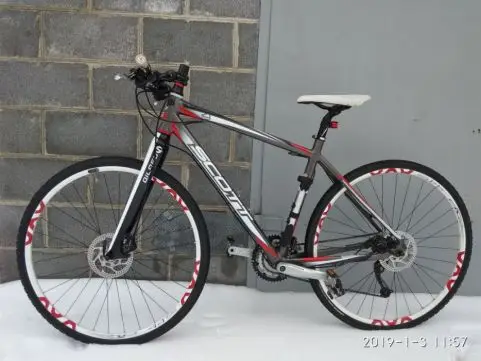

Коллеги, подскажите, насколько критично для езды на покрышках 700х25 лишний просвет в верхней части между колесом и вилкой?
Купил жесткую Qilefu (китай карбон) вилку для GT Transeo 3 и дабы не ломать геометрию рамы взял 29 (при этом стакан всё равно опускается примерно на 3 см, выровняю проставочными кольцами). Примерил и понял - большой зазор сверху (все производители делают жесткие вилки впритык к покрышкам). У меня выглядит примерно так:
https://ae01.alicdn.com/kf/UTB8odWUGODEXKJk43Oqq6Az3XXaq.jpg
Положено делать примерно так:
https://i.ytimg.com/vi/id-GgNIrpm0/maxresdefault.jpg
Ставить ли мне вилку и не париться с этим зазором или брать 26 (она на 5 см ниже)
26 и 29 это не обозначения, а фантазии продавца. Надо было по расстоянию от оси до короны подбирать изначально
