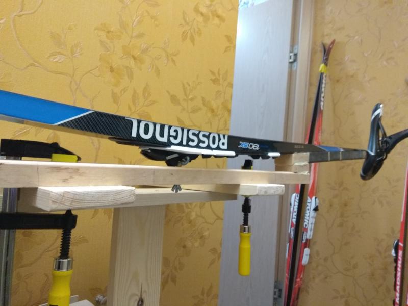

Собрал станок для обслуживания лыж. На барашках и струбцина, разборный. Пока не испытывал, лыжи обслужены с весны. Ждём снега.
Лыжа фиксируется плотно, зажимается барашком.
