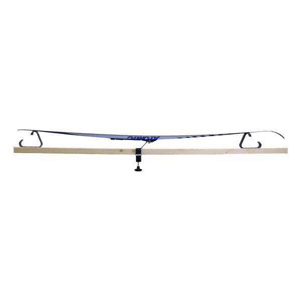

Основание: 1200 мм. Вынос под носок: 600 мм. Вынос под пятку: 500 мм. ТЫЦ
Остальные размеру по маштабу можно оценить ориентировочно. Толщину самого держака надо делать под 50мм
Эта конструкция ещё проще:
только аккуратнее надо, чтобы не соскользнула лыжа
Тоже собираюсь сделать станок к сезону. Буду делать как на картинках выше. Но скреплением на основе скобы в крепление. Тоже поизучал эту темку. Фоток и чертежей насохранял)
Как то тоже собирался сделать станок, но возникли проблемы где взять материалы для изготовления и место где можно изготовить (дома верстака нету/гаража). В общем купил себе струбцины, о чем ни капли не жалею, так как они помещаются в коробке размером примерно 5х15х10 см. Станки все таки менее мобильные и места в квартире занимают по более.
