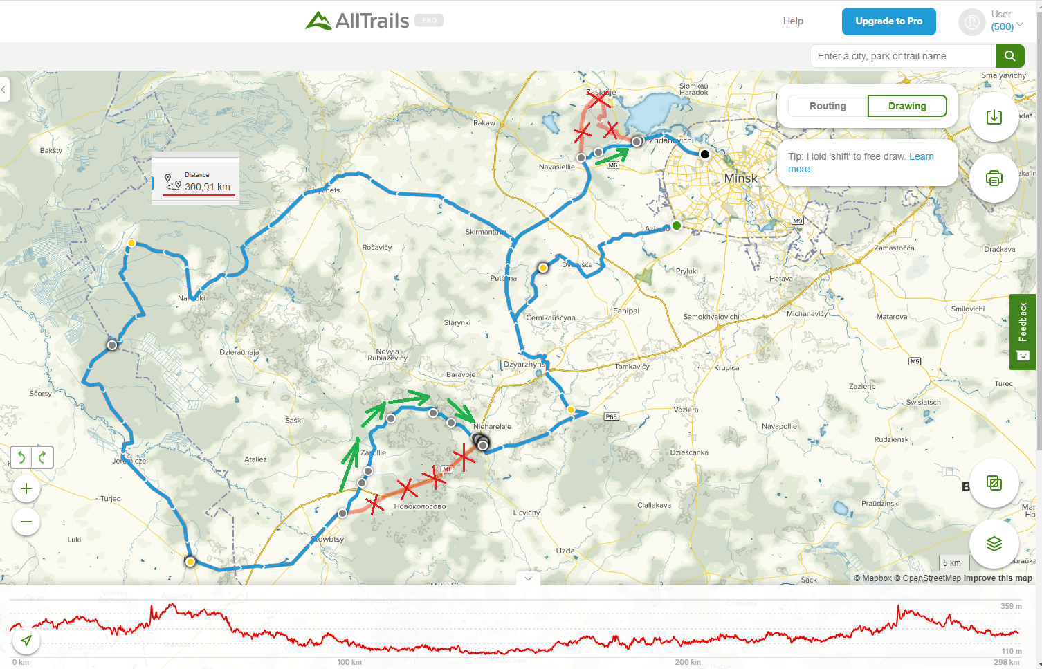

иначе будут основания объявить Б300 недействительным и удалить из Плана РБ [4] и плана АСР [5]
Никаких изменений по КМ не будет.
Хотелось бы услышать: Будет или нет омологация "Комариная дорога " 300км АСР?
Если, до 21.04.2020, не избавитесь от М1 (например, так, как показано на рисунке), то в связи с грубейшим нарушением,
будет инициирована процедура апелляции в соответствии с п 1.11 общего положения и будет принято коллективное решение

Моя позиция "ничего не менять" основана на том что я не обладаю техническими возможностями и знаниями для коррекций трека. Все свои треки я сначала проезжаю а потом выкладываю. По другому у меня не получается.
Конечно. Правильно сделать так как Вы указали на картинке, а избыток километров убрать спрямляя дугу Зелёное- Крыжовка. Да и финиш можно сделать у KFC, что значительно ближе к МКАД.
Не откажите мне в просьбе и проведите эти изменения.
Заранее СПАСИБО. Уверен не откажите в Светлый Праздник
трек выложен в моем аккаунте на AllTrials, поэтому внесу изменения сегодня до конца дня))
на треке произошли изменения, см. по схеме ниже:
исключен отрезок М1 и скомпенсирован возросший километраж за счет срезки у Заславля через Ратомку напрямую.
также изменилась Таблица контроля, и приложен архивом новый файл трека
