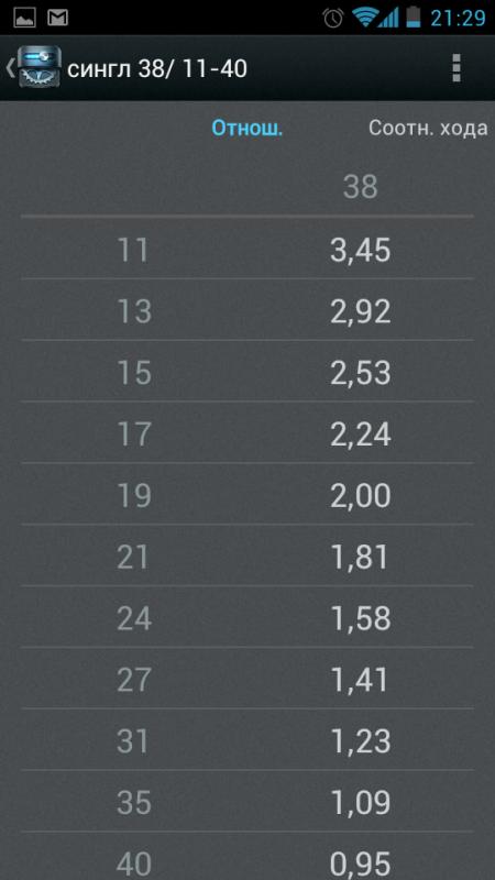

Вот ратио на дабле в моем сетапе:
А вот это на сингле 1*11...
Видно, что на самых малых передачах разница в 0.2, т.е. у меня будет мин. передача, если применять к существующему сетапу, спереди 26 - сзади 28. На свежие ноги еще ниче, но на 4-м/5-м круге не выкручу. Придется много ходить пешком или ломить кардан, что чревато судорогами и закислением мышц.

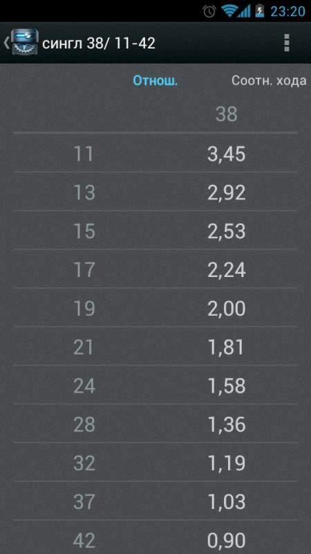

Так то кассета сзади на Сраме ХХ1 не 11-40, а 10-42)
Так что хватит вполне)
Т.е. 38/42 это 0, 9, например на системе 26/40-11/32 на передаче 26-32 равно 0, 81, что совсем мало отступает (всего 0, 09). А ведь есть наборы звезд в кассете 11-28 и люди успешно гоняются)
АПД
Я не верю, что ты где то в РБ втыкаешь 26/36.....нет таких мест:)
Билли, я за Срам вообще молчу. Нах мне сдался этот 10-42 за невменяемые $$, да еще и с XD-переходникогеморроем. Речь идет про кассету ХТ М8000 11-40.
АПД
Нивапрос, в опу срам.
ХТ М8000 есть 11-42 ;D
Убедил? :]

Разница в 2 зуба на кассете особо ничего не решает, Билли! Убедил?:) Надо, хотя бы, 11-46.
