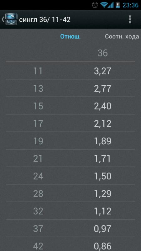

38-11/42 хватит за глаза для РБ.
Видимо я слабый хомяк.
В последний торчок 62 я включал на дабле 28-36 = 0.77777(7).
Сейчас сингл, т.е. если ставить 32-ю звезду и 42-кассету, то будет = 0.761
Если же оставить 36 спереди, то будет 0.857.
А дальше уже решать у кого сколько сил.
как ты с такой передачей там не опрокидываешься? :)
закатываю последний подъем на 24/28 = 0.857
24/32 емнип только в Гайне включал, и в каких-то говнах по весне.
Хочу 1*11 ск с NW. По РБ хватит 36 + 11-42 (мелкая передача все те же 0.857), в горы можно ставить 34Т (езжу не за медальками).
Но все равно, чтобы получить такой же диапазон передаточных, как на дешевом дабл 2*9 ск, не хватит даже кассеты 11-46:
у дабла 38-24 с кассетой 11-32 диапазон передаточных 460%
для 10 ск: дабл 40-28 с кассетой 11-36 (10 ск) - 466%
у сингла с кассетой 11-46 диапазон передаточных 418%, этом на звезде 40Т самая мелкая передача будет 0, 87 против 0, 77 на дабле. В горах с большими градиентами и не супермощной физухой может быть критично. а с имеющейся кассетой 11-42 в горках 40Т мало кто потянет, передача 0, 95.
Вобщем, сингл просто предполагает периодически менять переднюю звезду под конкретные условия гонок.

38т спереди, все-таки, не комильфо для найнера. Нужно ставить 36т, тогда с кассетой 11-42 получается более-менее сбалансированный диапазон уиверсал ХСО/ХСМ. На краях справа при каденсе 90 раскручивается до 40.5км/ч.
