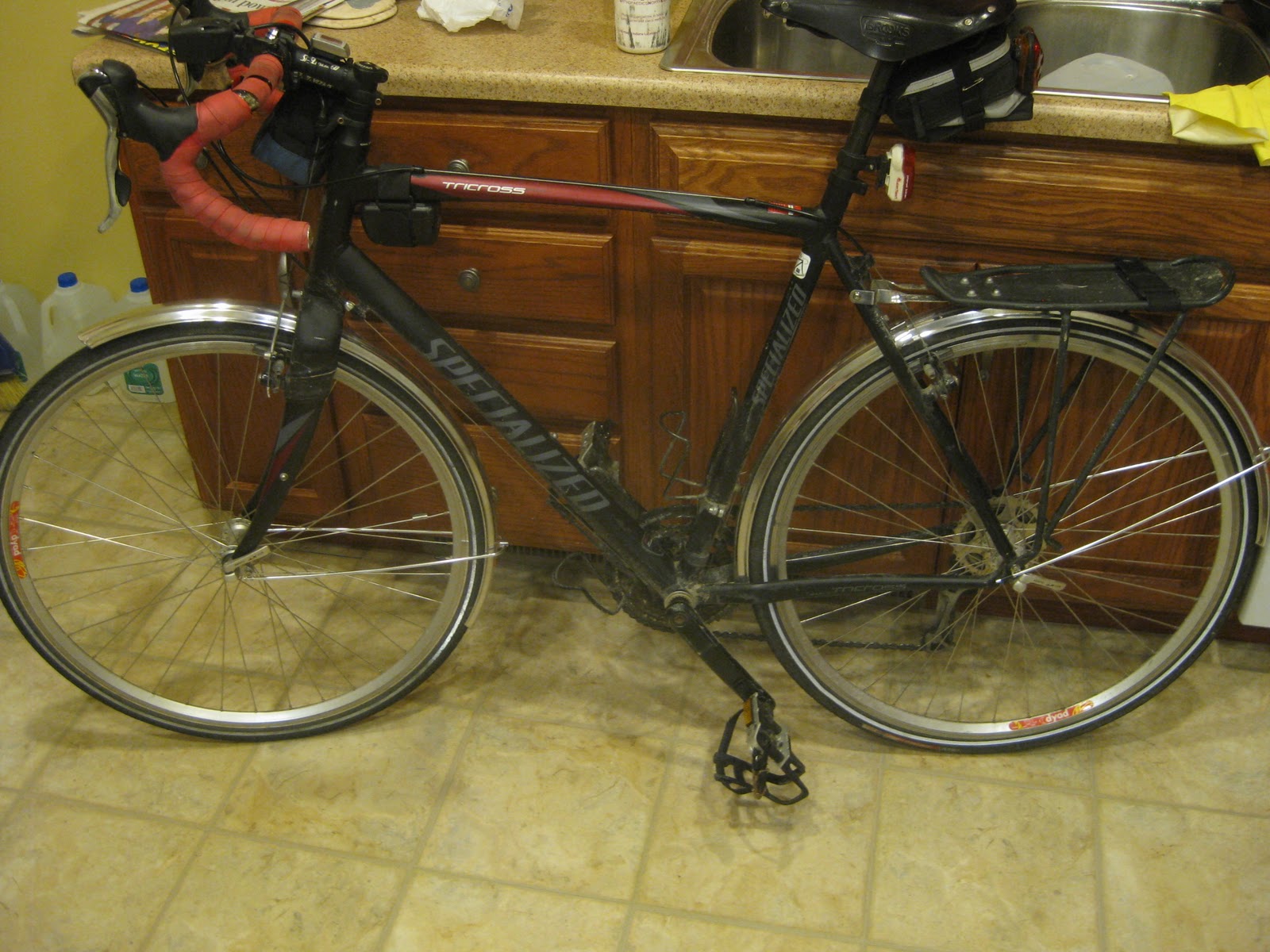

видимо магистров этого вида нету.... сам присматриваюсь в качестве замены тяжолому гибриду ... сам не минский - ищу по инету , пока нашёл только это
http://www.maksima.by/catalog/Velosiped_shosseinyi_Specialized_TRICROSS_SPORT_%282011%29_1567.html
на фотке не видать отчётливо есть ли дырки под багажник .... и ... да таки смущает карбовилка...
пасиба .... а хозяин и вел - в РБ ? хотелось бы услышать пару коментов по опыту эксплуатации .

Image not setted in DB user_id: 1000000, image_id: 54925
могу подсказать как можете извернуться и получить полу циклокросс...
В шоссер резина выше 28ой не лезет.... а в идеале в циклер надо 32, 35... по городу приятнее так точно будет...
как сделали в моем случаи... взяли гибрид. 52ой ростовки ( я сам 185 ростом.) поставили вынос 12 и получилось вполне удобная вещица... катишь по шоссе-вдул туда , что есть дури... по пересеченке, спустил до 4... 3.5 уже опастно для 32.. с моим весом в 70кг. руль поставили баран и навеску ультегру. Гоняет, что больной. тормоза правда не феншуй... обычный вибряк, но смысла от кантилеверных не вижу в экслуатации в городе и пересеченке... разве что грязь... вот такой замут на циклер получился интересный =) в чем + такого велосипеда... так это то, что у него есть крепление под багажник. да, мб вид внешний и не крутой... но руль бараном спасает ситуацию и катит вполне приятно-=)
