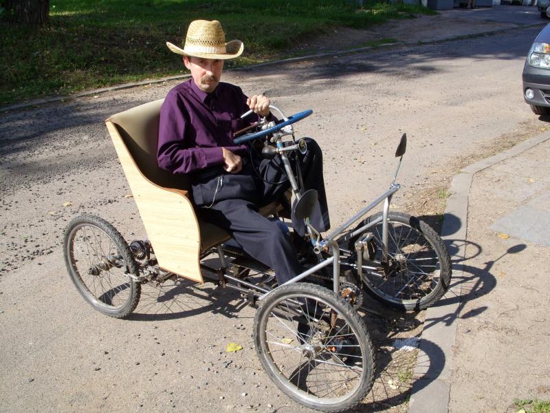

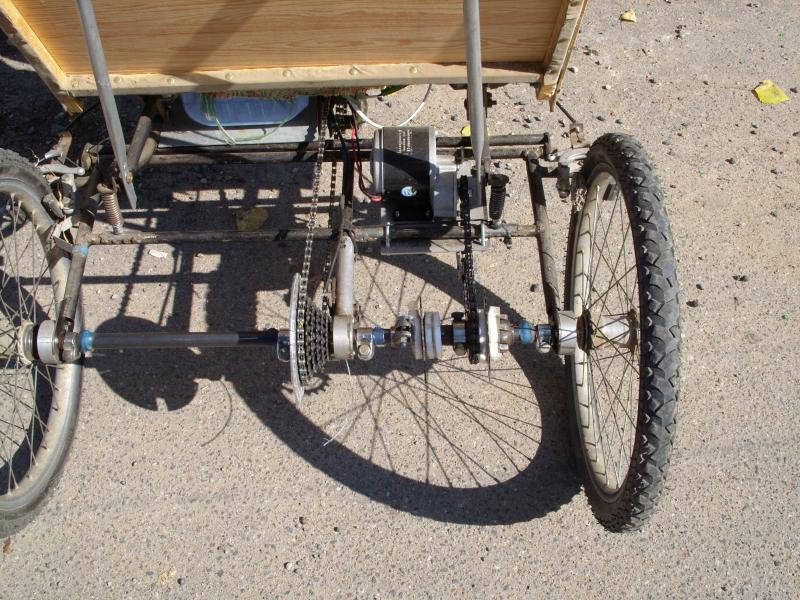

Представляю на суд часть моей работы по модернизации веломобиля в электровеломобиль ;D
Мотор-редуктор 350 W 24 V , звезда 9 зубов
Трещетка 16 зубов / 28 зубов
скорость 17-19 км/ч / 9-10 км/ч
два акка от бесперебойника 7 ач хватает на 1, 3 часа с педалями, спрашивал недавно о акб более емкие чтоб поставить, отговорил от такого вложения.

Эл-ве-моб = зачОт!!!
НО!!!... где габариты? свет? ... я так понимаю что это ТС ездит не по тротуарам-паркам...... а обозначить себя надо ОБЯЗАТЕЛЬНО!!!...и чем чётче - тем лучше...
хотелось бы увидеть механизм поворота колёс подробнее

диван просто обалденный !!! ..... вспомнился мой первый авто - москвич 403..... там тоже был диван спереди :)
