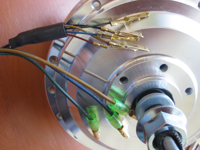

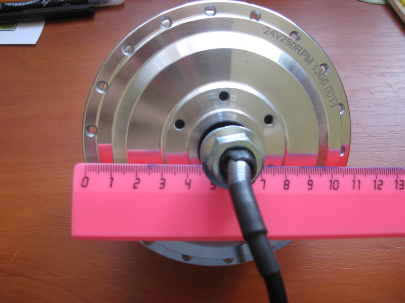

приехал сегодня моторчик..... QQ100
передний привод
24В 350Вт 250RPM
Тяговый :)

это редукторный мотор....
в него запросто можно вливать и 36 и 48 и 60 вольт ..... всё зависит от контроллера.... галавное не вкачивать в него большие токи.....естественно чем больше вольт, тем больше скорость
плюс этого мотора (на перед) ...в том, что
  1. идеальный накат (т.к. стоИт обгонная муфта)
  2. остаётся родная трещетка (кассета) сзади
  3. Малый вес
