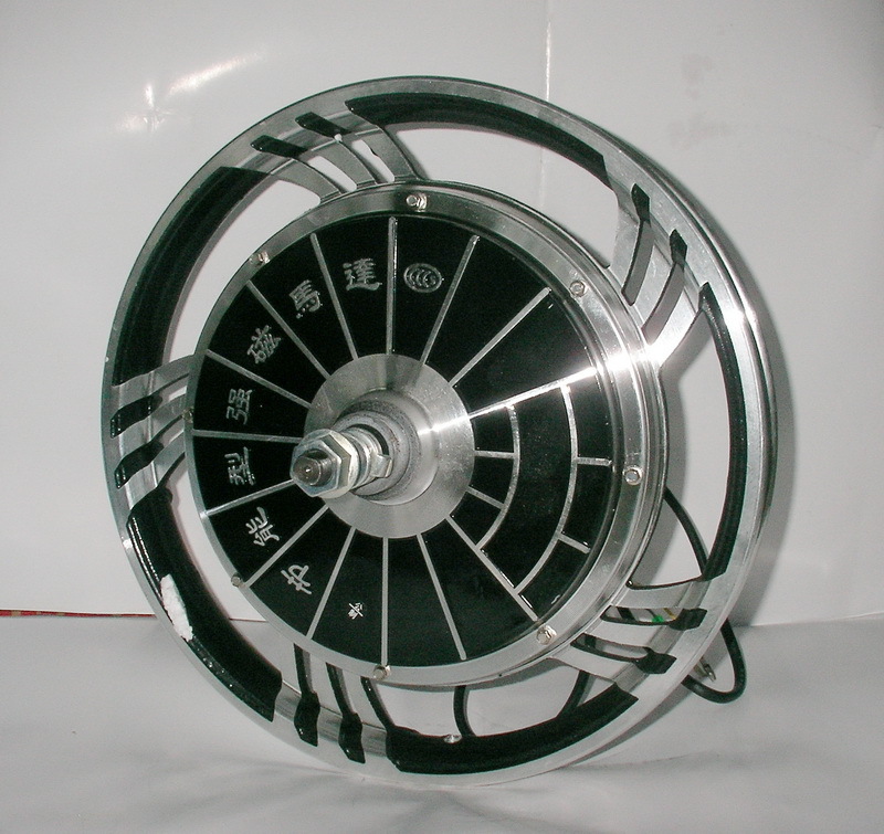

с моторколесом дело сложнее..обстоит так....оно было совсем маломощное 250 ват скорей всего... но мы перепаяли его на подключание звездой...чтобы добавить ему обороты..... мощность стала лучше и обороты что надо..... но теперь думаю он потребляет 400 иль 500 ватт..... тип того.....
вопрос с выносом контроллера открыт пока.... думаю ишо..... :)
в перепайку звездой уже проверен много раз...... это добавляет обороты но существенно убавляет мощность..... особенно на старте
даже мой киловатник перепаяный в звезду потерял на старте наверное половину от своей мощи...... а скорости прибавилось всего 8 км\ч....
и при этом есть оч. большой шанс зажарить обмотки во время разгона

тока колесо с мотором надо было ставить как на фото ... ну и переднее к нему в тон
от как сигда ты..не разберёсси толком а говоришь как надо...)))
рассказываю как было.... как есть...и как будет есть)
моторколесо это из очень старых пристарых....ПЕРВЫХ МОТОРКОЛЁС.... в минске тогда и впомине не было моторколёс.... есть такой сайт е байкер. ру... там много примного всяких веллеров лехтро....и туда я выкладывал фоты своего электроката.... он был для катания за ним на роликах.....неудачный эксперимент...потому как лифепо4 тогда и небыло акумов...и работал он на юпиэсных акумах по 3 штуки 2 блока 15 амперчасов..но ехал мало около 20 км.... а потом становился бесполезным...и да-же обузой роллеру от.... так от...
и тогда впомине небыло таких как это красивое и стройное моторколесо уже с ободом....а под простые спицы были отверстия....и я рассвелил каждое под м5 и нарезал резьбу и поставил алюминеевые шайбы 2 мм ширшиной и такой высотой чтобы покрышка сидела карашо.... покрышку старую бескамерку от скутера хонда дио..... а туда внутрю камеру авиационную (естесна дыравую залатанную) и выглядело енто усё от так...
но поставив енто усё на вел..... бронебойная и оч устойчивая покрышка от прыганий с бордюра на бордюр просто вырвала шайбы через болты....и я переточил шайбы уже на дюралевые 4мм толщиной.... это стоят как надо....
а то колесо мотор что ты показал скорее всего и по диаметру чуть больше получается как колесо на бмиксике моём 20 дюймов...ежели б с таким колесом то вел мой разгонялся бы на 40 км по ровной местности и это стало бы настолько опастно что........
