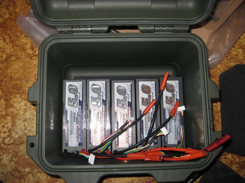

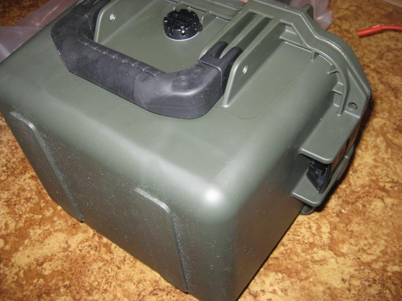

всё влазит ;-)
вилка у меня с ходом аж 200 мм !!! ...... так что всё в порядке с этим :-)
vestor, а с развесовкой как, и с геометрией? вилка ж просядет
почему не в треугольнике рамы собрать? 20 котлет не влазят?
в треуголнике рамы у меня поместится отсилы пару-торйка котлет )))))) ...... это недостаток всех двухподвесов
 по поводу развесовки...... всё ОК !!!! ..... сзади мотор, спереди АКБ, я посередине .... самый идеальный вариант
да...кейсы ентой фирмы внушають.... карошие но дорогие http://pelicase.ru/product/udaroprochnyj-pelican-storm-kejs-im2050 твой скок стоил как тут иль дяшеуши...?
 а вот про акумы ентия сирамно несогласен..... первое...они недолговечные ....второе как я не считал получается что набирать такой блок по 5 амперчасов.... да и стоимость такого блока не дешевле получается чем литий ферум по4 сразу по 20 амперчасов набирать иль по 15 от.

forest_G lipo подешевле все таки будет чем lifepo4 (даже из корейского или китайского нонейма) и по весу 6.5 против 9.5 но каждый выбирает для себя сам что ему лучше :D
говори конкретно.... сколько апмерчасов...каков вольтаж ...и вес твоего.. а вес и усё астальное у сраунении я сам пересчитаю..... ибо вижу в ентом усём что ты чтото перекурочыл от. :)
ну низя так неконкретно сопостаулять от |-))
lipo котлеты 12 шт по528 lifepo4 16шт по480 + бмс и оболочка (твои 20а) ;D

Так же не забываем о гибкости размещения котлет.....что не скажешь про готовую батарею из лифера (не берем в расчет самосбор)
количество циклов? ...... даже еслить 250 дней в году то катлет хватит на ТРИ года !!! ...... лифер проживет три года?..... оригинальный А123 может быть.....но его цена!!!! ай-йай-йай

как кто-то сказал - "Лифер, что бы ездить далеко и не быстро..... Котлеты, что бы ездить быстро, но недалеко"

ну и сравните с весом Котлеты ..... и её токами разрядки..... для нашей рассматриваемой конфигурации требуется 20 котлет...... (средняя цена 3 штук с доставкой 95уе)
количество циклов? ...... даже еслить 250 дней в году то катлет хватит на ТРИ года !!! ...... лифер проживет три года?..... оригинальный А123 может быть.....но его цена!!!! ай-йай-йайнаркота рулит палюбас :) .... но это если нужен мощный конфиг

нет такого срока для липолей 3 года ..... если они да-ж лежат и не используются то 1 год они лежат потом теряют свои характеристики.
литий ферум по4 не более 3 лет полежит....на ентом болей не спорю....усё сказал.
что касаемо цен... вам надо чтобы хотябы 20 амперчасов и 36 вольт набрать минимально 12 котлет этих надо по 22.59 долара... и доставка и то-ж самы контроллер заряда.
литий ферум по4 одна батарея если брать готовым блоком то стоят в таких пределах http://www.alibaba.com/trade/search?fsb=y&IndexArea=product_en&CatId=&SearchText=lifepo4+36v+20ah+battery но можно и по отдельности всё купить и собрать будет на сто доларов дешеуши...
итого :250-300 доларов ваши кацлеты без зарядки и платы балансиром и работа по соединению всего... и ну пусть будет 500 доларов готовый уже собранный блок с зарядкой и платой балансиром.
а про токи разряда это ерунда....потому как ну иначе высадили бы вы вмиг свои акумы....ежели б моторы сток амперчасов потребляли.

forest_G, хватит гнать уже. цифр тебе? вот - батарея на 48 В 20 Ач из котлет будет весить 6.35 кг, занимать объём 3.3 литра, и отдавать токи до 100 А(?), стоить 272 $
цифры с лифера, или балабол?
