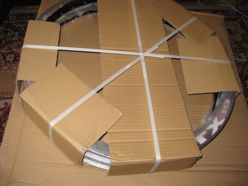

Получил сегодня заказ
ОГРОМНУЮ коробку притаранили домой..... (как хорошо, в такую погоду что-то не охота на улицу выбираться)
итак -

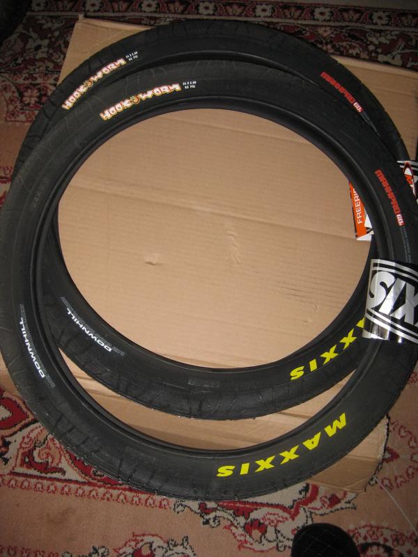

покрыхи -----------Maxxis - HOOKWORM - Downhill ....
теперь будет тишина при езде

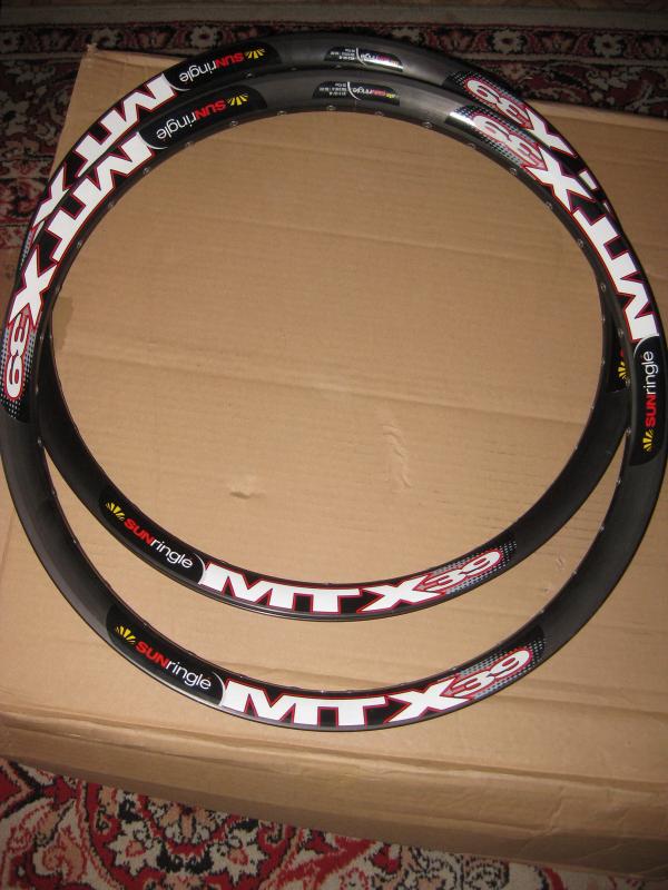

Обода -------------Sun Ringle - MTX 39 ...... они же даблтрэки
отличный выбор :|)
vestor а как они держать будут при 40+ на поворотах ? не лысоваты ли они?
Нормально они будут держать на асфальте, было бы где в РБ беспроблемно кататься на том же асфальте да еще и "при 40+ и в поворотах".
А вот про бортировку (особенно в полевых условиях) стоит подумать заранее. Все-таки MTX39 - это не какашные обода.
Я взял себе Sun rhyno light xl, но гадкий продавец мотора написал, что мол он пистонированый, и в пистоны не полезут ниппели для 12g спиц, поэтому он отправил мне 13g :(
Клялся-божился, что их толщины хватит :)
я ж не собираюсь закладывать как моцыки......
мне просто надоел постоянный вой резины.....
 а как показала практика, эта резина держит и дорогу классно и скорости под\за 100
 а запас прочности - это главное!!!....... т.к. сотку я гонять не могу )))))
Спасибо.....
попробовал щас просто одеть хотя бы одну сторону на обод....... мдя..... печалька..... налоть разбортовки покупать....
vestor, ага, причем не КК-шные, а опять же даунхильные лопатки. :)
Или замутить широкие и с большим рычагом самодельные.
