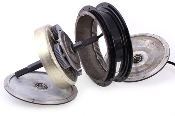

редукторный хорош тем, что при малой мощности он развивает хорошее тяговое усилие, за счет редукторной передачи

с редуктором хорошее моторколесо.... а что касаемо с рекуперацией моторколеса...то там есть резьба с двух сторон диск туда накручиваешь тормозной с резьбой.....он получается не в ту сторону и будет откручиваться..для этого по одному выкручивай винтики крепления диска к проставке и сверли через отверстия с резьбой крышку моторколеса милиметров на пять потом и вкручивай обратно...потом другие винтики подбери более длинные и на конус их обточи ... они заклинят тормозной диск карашо...если хочешь чтобы намертво сидело....фиксатор резьбы синий на резьбу нанеси..оно ещё и приклеется...от. потому как вел без заднего тормоза опасен...я вообще передним очень редко торможу...когда на скорости резко придётся...иль с горы...то будет оверкуль через руль) :)

мотор...... это старый бафанг...... щас уже новее версии - с композитными шестернями (по ссылке обычные пластмассовые)
