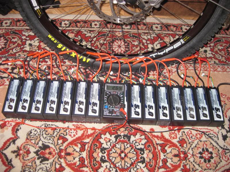

прикинул цифры
а123 липо разница, %
кол-во  14 12
В  46, 2 44, 4
Ач  20 20
объём, л  3, 7 3, 3 11, 8
вес, кг 6, 95 6, 34 9, 6
$  487 257 89, 45
итого - липоль легче, меньше по размерам и почти в 2(два!) раза дешевле. ещё вот говорят, что разрядные, и зарядные тоже, токи у липоля выше, что позволяет больше влить в мотор и быстрее заряжаться
он требует специальной зарядки, балансировки, сильно просаживает ёмкость в мороз - да.
а ещё его нельзя бить :) хотя хардкейс должен спасать от повреждений, так что это не считаем.
я лично нацелился на хитрую бмс, которая работает с любыми батареями, и которая будет следить за зарядкой в строго запрограмированном режиме :)
так что я буду брать липоли. 20 Ач приводилось только для сравнения, ограничусь пока 15 Ач - на полтора кило батарея легче.

решил попробовать это ж сколько вольт я вожу с собой щас?....если все батки в последовательно подключить
итак - сввежезаряженые и отбалансированный ;D
поеду сегодня на тест драйв ....
скоммутировал батарею по всем правилам, отбалансировал, зарядил..... достал запылившийся за зиму шлем...... (надо летние перчатки прикупить)..... наколенники......... и ветер мне в харю для жесткого испытания |-))
