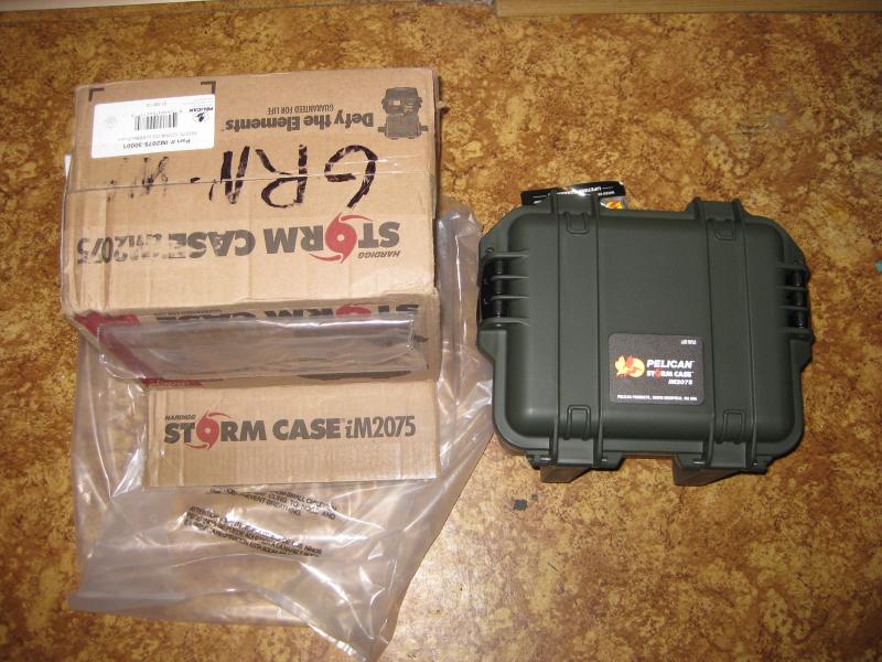

итак............миниотчет об очечредном приодретении :)
opera
PELICAN SHORM CASE
первое впечатление - ВЕЩЬ !!!!!(впрочем последующее рассмотрение это подтвердило )
реально, его можно швырять, пинать, играть им в футбол...... и с ним ничего не будет !!!!!!!!!!!
внутренности-
два слоя мягкого поролона (ненаю как его назвать) с возможностью формовки под любой девайс, который хотите перевозить в этом кейсе..... просто вырываются ненужные сектора и получается супер-ровная ячейка :)........ но мне это не надо ;-)
 по отзывам людей, которые катают со 1300 пеликаном, там проблемы с размещением котлет.... влазят впритык и места для комутации проводов практически не остаётся......
я остановил свой выбор на 2075 ШТОРМ .... он больше 1300-го на 1 см во все стороны.......и как видим, 20 народных котлет, влезают как себе домой..... и места для коммутации просто навалом!!!!
жду кронштейны....
 и буду собирать красотулю :super:
vestor, а с развесовкой как, и с геометрией? вилка ж просядет
почему не в треугольнике рамы собрать? 20 котлет не влазят?
