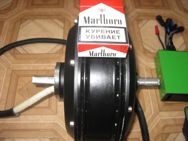

Image not setted in DB user_id: 38506, image_id: 72862

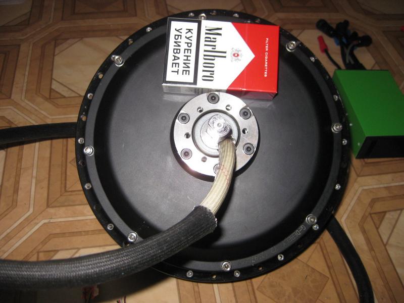

ну и в другом ракурсе :)

Максконтроллеры :)
MINI и МАХ версии
MINI - номинальная мощность - 3 кВт
МАХ - 10 кВт
возможность програмирования на ходу!!!
3 програмируемых режима
эконом-нормал-буст
возможность задать скорость в зависимости от требуемого пробега
ограничение мощности при перегреве (в контроллере термадотчик уже установлен в МК надо ставить (датчик в комплекте)
автоматическая регулировка опережения "зажиганием" в зависимости от нажатия гашетки
ну и самая главная фича - это управление синусом :) ... т.е. мотор ПОЛНОСТЬЮ бесшумный!!! ..... нету этого звука как у троллейбуса ;-)
для примера - макс с крошкой на скорости 30 км\ч и когда дашь тапку в пол, вел переворачивает седока |-))
на этом видео одна из первых версий макса...так что то что у меня щас, это совсем другое :)
ну и звери...мошч то какая зачем она....? 3 киловата..... //-( 1 киловат..уже карашо а тут 10 максимально ..жуть |-))
на этих выходных катались на веле с моторколесом что у меня было доделал..... так вот посморел на мощность..для сравнения..на контроллере написано 250 ват ваабче |-)) мы пперепаяли его звездой....мощность возросла и обороты... ну пусть там 350 теперь....но 3 киловата...... //-(
в общем лишний расход электроэнергии это....хотя наверное он километров на 50 иль 60 разогнать может....... прапа до бальницы на окраине горада |-)) |-)_)
