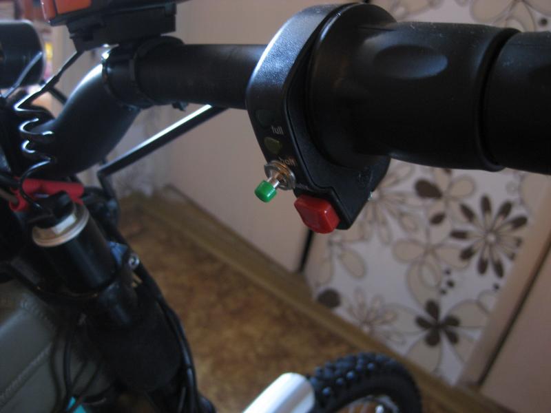

щас катаю вот на ТАКОЙ ... но после курка привыкнуть не могу......... и надо что нить с ней сделать.... отзывается не сразу...т.е. надо чутка провернуть вхолостую... а потом резкий старт.....
может холл перепаять нормальный? ... есть у меня SS41 покупал про запас для МК
я из своей ручки газа выдрал плату за ненадобностью (она была на 36 В а у мя в два раза выше) и вставил туда кнопку для круиза .... а штатную использую для включения контроллера по низкоточке :)
А чего старую не поставил если индикация батареи не нужна?
старую буду ставить на другой велик....
 а т.к. на нём манетки точно такого же вида, то газ придётся ставить только курковый....
 на своём то велике я передачами не пользуюсь поэтому у меня всё снято :)
сегодня заказал два курка и две кнопки....
месяц помучаюсь :)
