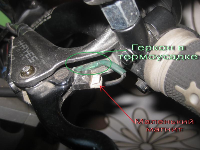

forest_G - вот как у меня сделана система активации регена
геркон и магнит ... просто и супер дешево
только подобрать расстояние до сробатывания геркона и всё..... вопрос решен.... особенно это актуально для гидравлических тормозов

кстати вариант концевичка с герконом...что ты выложил тут САМЫЙ ГРАМОТНЫЙ НА ДАННЫЙ МОМЕНТ....ибо в нём нет контактеров как в кнопочках и пружинок всяких ..герметизировать максимально просто и гарантированно чотка ибо деталь сама по себе ещё запаяна ....+ сверху термоусадка.... итого.....ЛУЧШИЙ ВАРИАНТ..
я непонимаю почему китайцы до сих пор делают эти концевички кнопчатые .... непонимаю...
купил себе 4 геркончика ..завтра сделаю себе таки-ж макар)
Спасибо Вестору за отличную идею!

у геркона есть несколько минусов -
1. Хрупкий.
2. Боится тряски.
3. нужна тонкая регулировка.
да, один я сломал когда паял первый раз :-) .....
у меня ниразу небыло ложного срабатывания, хотя люди писАли что на стиральной доске иногда геркон самопроизвольно нажимался
настраивается всё без проблем.... правда на некоторых моделях надо сверлить ручку что бы магнит присобачить
