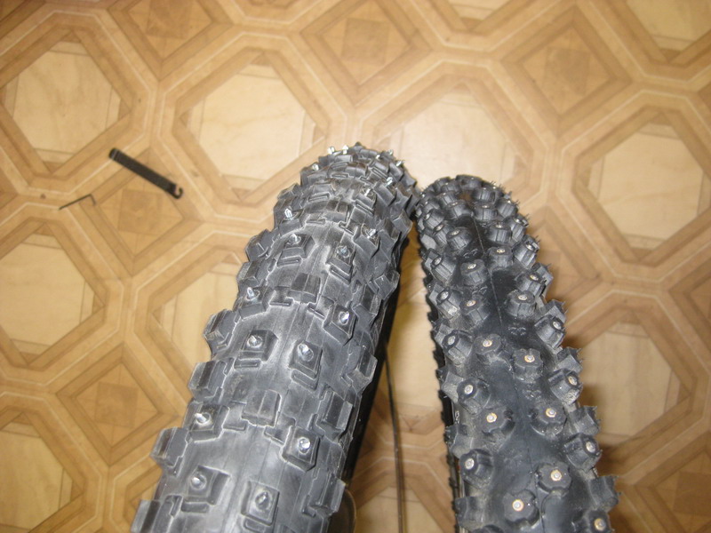

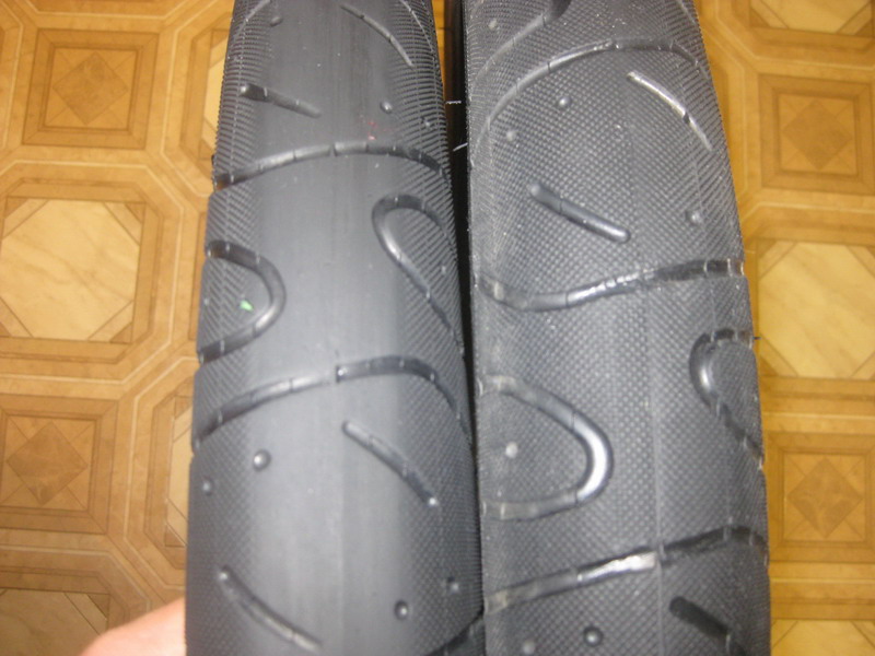

итак..... летний сезон закончен.... сегодняшняя поездка на работу на летней резине окончательно убедила меня переобуться :-)
передняя прошла около 4.000км........ задняя около 2.000км.
угадайте где какая? ;-)
привет всем. левая задняя ;D . я еще вчера переабул на шиповку и сегодня получал удовольствие от поездки на работу. но правдо больше 42км/ч не разгонялся --- всетаки стремновато ;D

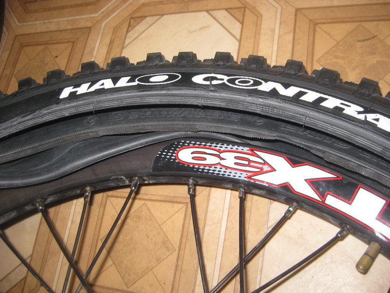

не мудрствуя лукаво, я решил последовать прошлогоднему опыту и сложить сендвич из камер-покрышек.....тем более самошип саморезами
была взята старая покрышка, обрезан металический ободок (обрезал концелярским ножом) под острым углом, что бы сделать мягкий срез для камеры....и помещена между основной покрышкой и камерой.....
дополнительный плюс того, что камера максимум на 2.7 а покрышка на 3.0.....всё не так будет растягиваться

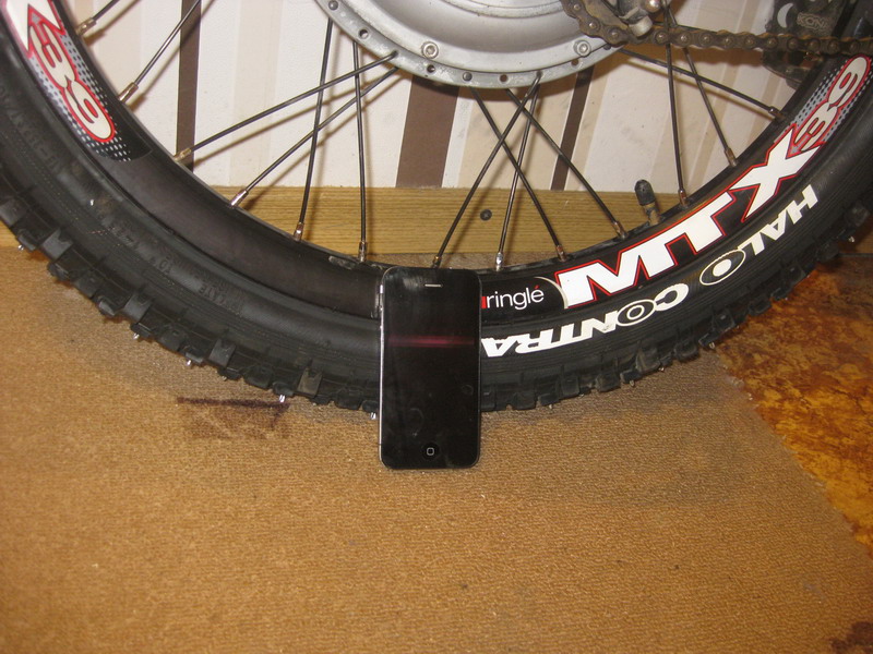

после установки на вел собраного колеса я ужаснулся.....
резина получилась не столько широкой(70мм в мкасимальном мместе)...... сколько ВЫСОКАЯ!!!!..... от края обода она возвышается на 69мм!!!!
пришлось гнуть стойки щитка...и всеравно получилось по пару ММ от каждой стойки........ ой чего-то мне ссЫкотно.....что бы забившись снего не намотало щиток на колесо

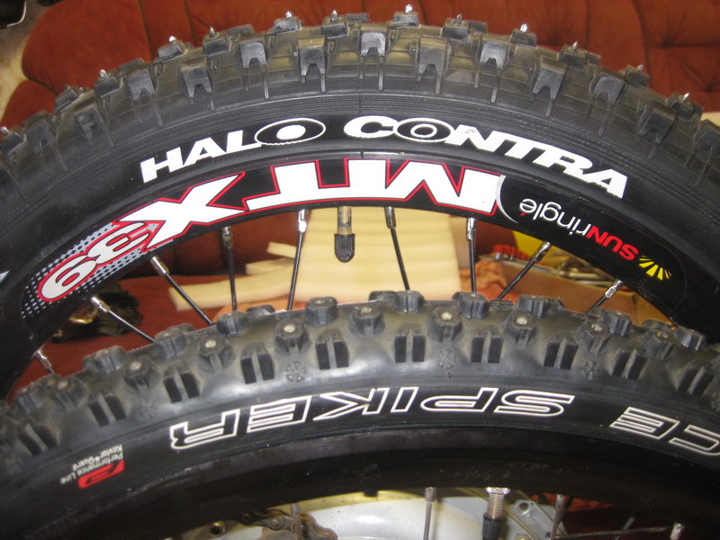

для сравнения - айс спайкер 2.1
видсверху.....
конечно 4 дорожки самошипа против 8 у айс Спайкера это не очень, но на безрыбье.......
перевернув на колёса моему взору предстал монстрообразный вел........
высота резины-ммммммм....... как бы это помягче сказать :-)

Привет.
Касаемо задней покрыхи должно быть всё норм она не так активно сносится зимой на дороге (если, конечно, не втапливать). Редковаты шипы для чисто гладкого льда , а для реальной дороги зимой вполне и самое положительное в высокой покрыхе особенно зимой и на МК это то, что уже можно не бояться за обод на ледяном раскалбасе и бордюры припорошенные снегом не страшны. :|)
