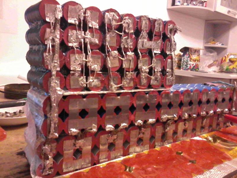

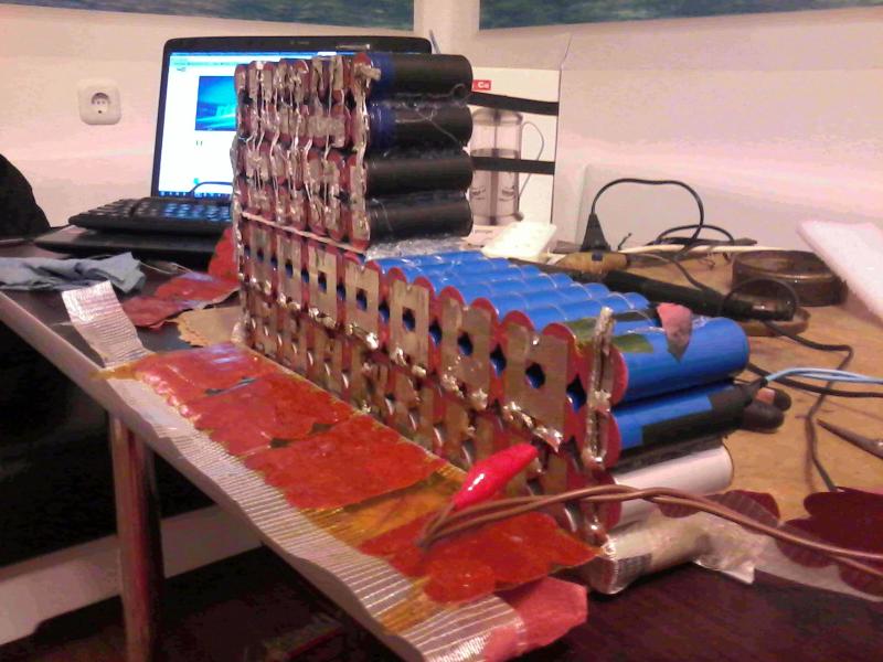

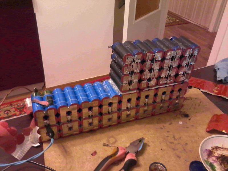

Пересобрал батарейку из 2-х 16S3P в 24S4P
Квест длился полторы недели.
Есть куча фото процесса с "правдой-маткой" под термоусадкой.
Бмс-ку сделал "электроник" из 2-х одну. сегодня бум подключать.
Ёмкость одной ячейки получилась 12850мАч => можно расчитывать емкость всей сборки как 12, 5 Ач

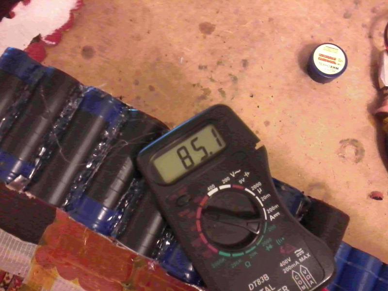

K_MIHAIL_L 85В :o .....зачОтна
это больше чем у меня :) .........(у меня 82)
терь точно все останутся в зеркале заднего вида;-)
ну и квест конечно зачтоный.... явот тока не понял, чего вы их так жирно расположили.... одна над другой а не между.... места сэкономилось бы очень прилично!!!

вот так вот планируется.

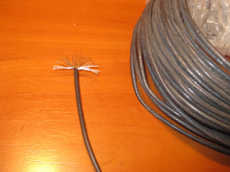

приехал провод 12AWG в тефлоновой изоляции......тоненький и скользкий как слизняк :-)
19 жил по 0, 47мм каждая
ЛУЖЕНАЯ медь!!!
толщина провода с изоляцией - всего 3.05мм!!!
это получается 3.3мм квадратных .........
так что если кто нить захочет поджарить свой мотор, пишите ;-)
