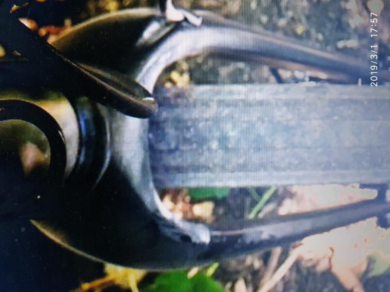

В левом и правом пере выштамповка для бОльшей резины, в правом ещё дополнительно, чтобы его звёзды не пилили. Как итог жёсткость заднего треугольника совсем невысока. При езде по всяким разным дорогам с грузом, когда колесо получает постоянные удары в бок, оба пера при этом смещаются в сторону больше, чем аналогичные без всяких искусственно сделанных вмятин. Низкая жёсткость - большие перемещения. И при этом наибольшие напряжения от изгиба возникнут в более жёстком пере - в левом. А потом "хрусць - і папалам":
https://poehali.net/forum/velo/nashi-velosipedy/Specialized-AWOL---R.I.P.-2015-2018---slavnaya-zhizn-i-besslavnyj-konec/?page=10#forum_message-1190631
Если так уж хочется широченной резины, то перья должны быть шире разведены у каретки - кареточный стакан от фэтбайка надо ставить.

На нормальных рамах это место из цельного металла, а далее трубки
Но спеш себе уже имя сделал , можно экономить , а более качественное и оехнологичное продавать под брендом. Sworks
Из цельного прута в стальных рамах не встречал, но вообще раньше в старых рамах вместо перемычки снизу была ещё пластина приварена, к ней было крепление щитка ещё. Вот она и делала этот узел жёстким.
Извиняюсь, не так понял по фото, про другое место подумал
