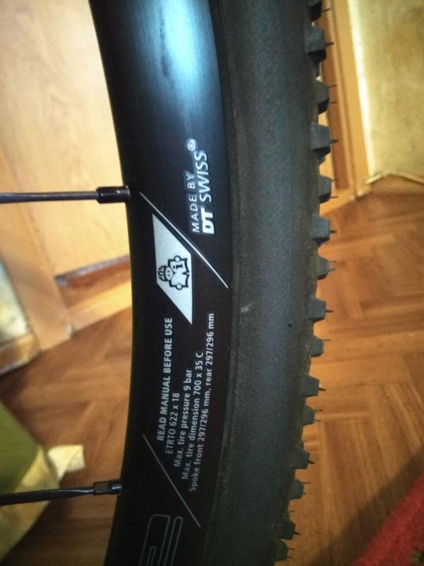

Ширина указывается сразу в нескольких системах, например 42-622, 28х1.6 и 700-40С.
Как ни странно именно французская система показывает истинную ширину балона, а первая(исошная) классификация уже показываеш габаритный размер(по грунтозацепам). Имперская система как всегда бесполезна //-(
Плюс не забываем, что в диапазоне допустимых давлений покрышка запросто может потолстеть на пару мм, поэтому если посмотреть в документы от серьезных производителей там обязательно написана реальная ширина и указано давление при котором она измерялась.

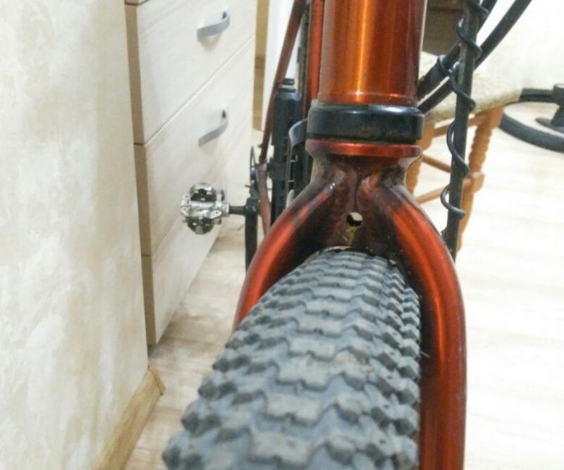

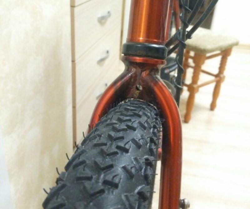

29*2, 1 кенда смол блок, эксцентрики стали и зажались, колесо даже можно прокрутить с усилием, найнером ему не быть |-))
29*2, 0 рэйс кинги, делает даже 1/4 оборота колеса и стопорится. Можно пробовать вполне 1, 75 или 47 мм, должно влезть.
Штангеля нет, но если смотреть сверху по линейке, то получается 4, 5 см толщина покрышки.Крутиться ему не дают торчащие шипы.
То есть менее зубастая 28*1, 75 должна крутиться с запасом..
Спасибо, более-менее понятно. Честно промаркированная 47-622 явно не подойдёт. Есть ещё вариант поставить вилсет 27.5'', но это для тех, кто за вел уже заплатил :) .

Про обода и ширину цитата
Ширина обода.
Существует золотое правило выбора ширины обода – она должна быть на 25% меньшей, чем ширина профиля шины. Пример: для подбора ширины диска под автошину размером 185/60 R14 необходимо перевести значение ширины профиля шины из миллиметров в дюймы. Для этого необходимо 185 разделить на 25, 4 (количество миллиметров в одном дюйме). В дюймах это получится – 7, 68. От этой величины необходимо отнять 25% и округлить полученное число до стандартного значения.
Т.е. формула пересчета будет выглядеть следующим образом: 185/25, 4 – 25%=5, 46. Таким образом, для автопокрышки размером 185/60 R14 необходимо использовать диск шириной 5, 5 дюйма. Допустимое отклонение ширины диска от стандартного составляет 0, 5-1 дюйм для дисков с диаметром до 15 дюймов и 1-1, 5 дюйма для дисков с диаметром свыше 15 дюймов
Конечно, лучше всего подобрать диск точно под шину. Использование как слишком узких, так и слишком широких дисков нежелательно, т. к. при этом нарушается проектный профиль шины. Ее боковины или сжаты закраинами обода, или растянуты на нем. Вследствие этого нарушаются ездовые характеристики шины – уменьшается ее боковая жесткость, сопротивление уводу, ухудшается реакция на поворот и т.п. Также изменение размеров и формы пятна контакта шины с дорожным покрытием значительно увеличивает риск аквапланирования, что в дождливую погоду может привести к серьезным последствиям.
Отсюда, http://xt.ht/phpbb/viewtopic.php?f=31&t=249367&p=1448752#p1448752
Имхо чел знает о чем пишет
