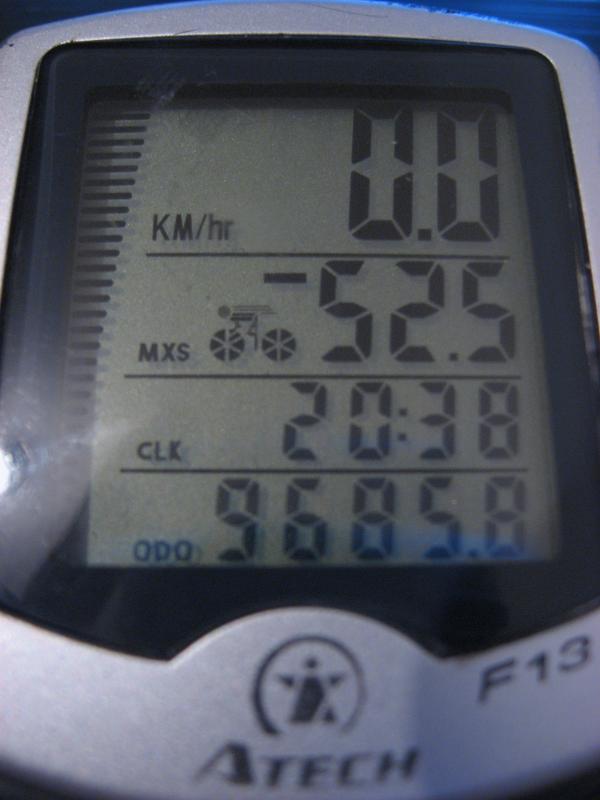

долго выбирал резину, и видимо не ошибся.
перед NN evo 2013, зад RaRa performance, обе 2, 25', 26'
по гравию вниз с небольшого уклона 52, 5 км/ч. вилка эпикон.
раньше стремно там было разгоняться, руль выбивало, заносило на кучах гравия. а теперь отлично держит резина.
