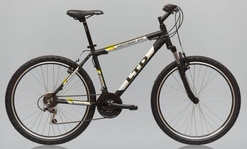

за последние четыре дня купил второй вел. теперь уже своему мальчишке http://www.velozona.by/catalog/373.html LTD HOT ROD 20 с рамой 14". Комфортное седло, демократичная цена - что ещё надо для первого велосипеда?
А если всеръёз, то всем спасибо за помощь и участие!

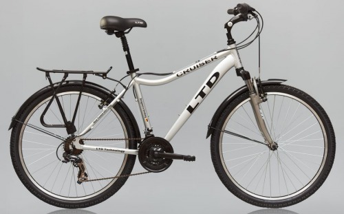

А до этого купил LTD CRUISER (для себя). Ну я не виноват, что LTD ближе всех других производителей экономной белорусской душе. Не подскажете, какой размерности у него рама? А то закрадываются у меня смутные сомнения, что я со своими 187 сантиметрами что-то неслучайно ссутулившись езжу. И руль поднял, а всё равно... Надо нарыть где нибудь руль с более изогнутым профилем...
И кста, нигде (нигде!) не нашёл какой вес у этих эл-тэ-дэшек. Я не умею искать в инете? Или псевдонемцы спецом хранят сие в секрете?

на мой взгляд людям покупающим такой вел должно быть абсолютно плевать на вес.
а рама там случаем не чугуний слишком цена демократична.
проверьте магнитом.
тут ставка маркетологами сделана не на вес, а на комфортную посадке при езде.
вон и багажник хорошо с дачи мешок картошки привести можно.

Даже если вы на официальном сайте именитого велобренда найдете вес, то скорее всего это будет вес самой маленькой ростовки.
Хотите узнать вес - взвешивайте сами, благо сейчас у народа достаточно на руках китайских цифровых "безменов".
Но по сути - это вам надо? Не будете же пытаться исправить ситуацию лайтовыми колесами и кевларовыми шинами.
По ростовке придется смотреть вам. Кто ж знает как вы хотите сидеть - более вытянуто по-спортивному или вертикально по-матрасному. Если расстояние от руля до седла маловато и руль для вас слишком низок при этом, то можно попробовать вынос подлиннее.
Можно найти высокий райзер, но можете попасть в ситуацию, что вертикальная посадка перейдет в вынужденный наклон назад.
Попробуйте себя посчитать на
http://www.competitivecyclist.com/za/CCY?PAGE=FIT_CALCULATOR_INTRO
