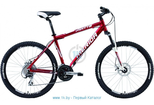

Послушался hostwestа и купил то, что он посоветовал.
Merida 20MD диски-механика.
Вилка, я так понял, там просто пружинная и достаточно жесткая (RST Gila ML). Из 100 мм максимум на 70 прогибается. И задний переклюк не очень нравится (Shimano Acera), не всегда сразу передачу включает, а бывает с треском и ударом. (Это его поднастроить нужно, или такое качество?)
Тормоза действительно прекрасно работают, на переднем колесо даже на маленькой скорости можно проехать. Правда еще не до конца притерлись.
В общем, на первое время пока хватит.
ЗЫ Мой знакомый покупал в начале лета за те же деньги (3, 5-3, 8 млн), но его вел стоит 1000$, а мой 400$. Спасибо нашему правительству)))
по идее переключать надо при педалировании без нагрузки на подалях. тогда никаких экстримальных звуков быть не должно. при переключении под нагрузкой любой переклюк может рычать и колбаситься
если не сразу переключает в одну сторону (на повышение или на понижение), можно подтянуть или ослабить тросик (крутелкой на манетке или переклюке). если в обе примерно одинаково тупит, значит вот так примерно и будет работать этот переклюк
Если в обе стороны тупит - проблемы с троссиком\рубашками. Троссы подзакислились, рубашка закакалась. Свежепочищенные что асера, что турнея, что деора переключает довольно четко.
Хорошие троссы делают или из нержавейки, или с гальваническим никилевым покрытием, или с фторопластовой полимерной оболочкой.
Дополнительно усугубляет ситуацию - изгиб рубашки у переключателя - излишние потери на трении, которое может быть очень сильным если тросс закислен. У срам-а и шимано деор-шедов( и выше) эту проблему поправили.
