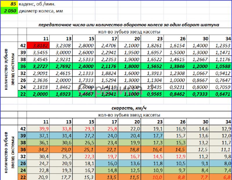

Я делал табличку в .xls и подбирал количество звезд трансмиссии исходя из своих потребностей, опираясь на опыт использования передач, установленных на своем велосипеде в настоящий момент.
Просто так наглядней, также можно поиграть с каденсом и размером покрышек.
Еще нужно учитывать финансовые возможности, например, кассета и цепь (а цепи мне надо три на сезон) 9-ти скоростной трансмиссии значительно дешевле чем 10-ти.
Что касается трипла или дабла, то фактическое количество используемых соотношений передач практически не поменяется, в табличке это хорошо видно (например, на трипле с кассетой на 9 звезд задействованы: для 1-ой звезды системы 5 звезд кассеты, для 2-ой – 5 и для 3 – 4 = итого 14 передач; для дабла: для 1-ой звезды системы - 6 звезд кассеты и 2-ой – 7 = итого 13 передач). Т.е. при минимальном перекосе цепи и плавном росте скорости на трипле задействованы 14 соотношений, а на дабле 13 (при разумной разбежке в количестве зубьев звезд системы).

Мне было не очень удобно в этой программе понять к чему прийти, хотел дабл с девятерником, но Sram не делает 2х9. Пришлось систему и передний переключатель выбирать Shimano SLX, а кассету, задний переключатель и цепь Sram. Да и когда сам ручками сделаешь как-то информативнее что-ли, но это лично для меня - старость наверное.

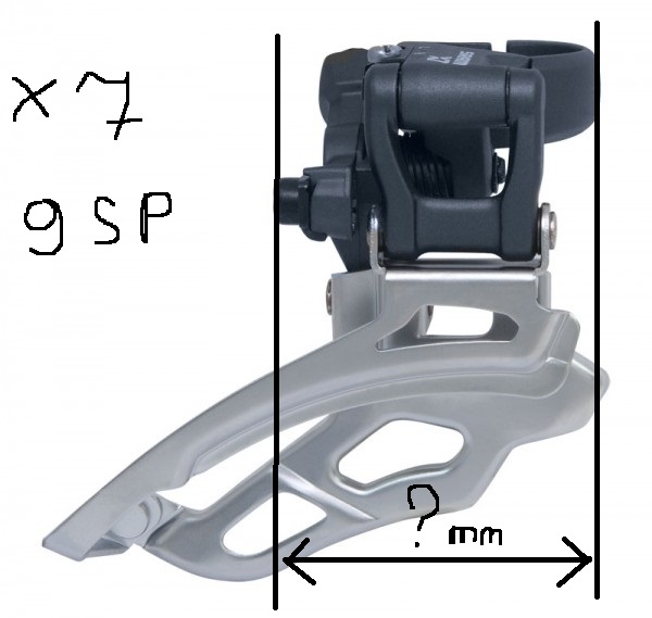

К примеру хочу постройть 18 скоростной дабл:
спереди 26/38
cзади 11/36
или 27 скоростной трипл:
спереди 22/32/42
cзади 11/36
Нужна передняя перекидка под две звезды спереди и девять сзади. Нужна с минимальным зазором между перекидкой и покрышкой. Что б было понятно, наглядно картинка ниже
с самым минимальным зазором будет шоссейный переклюк+хомут braze on
поставил себе tiagra, на мтб манетках 2 скорости щелкает норм
