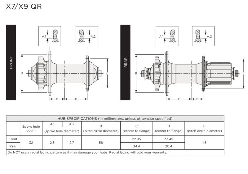

Подскажите пожалуйста размеры для калькулятора спиц. Задняя втулка срам Х7. хочу собрать все детали для колеса, а втулка еще не приехала.
Сами собирать собрались? Если в Минске, то проще Пилигриму отдать у него с большой вероятностью нужные спицы будут, сразу и соберет качественно :)
https://www.sram.com/sram/mountain/products/sram-x7-hub смотрите в Build Specification там есть нужные размеры, хотя нет расстояния от фланцев до края втулки :-/ лучше дождаться втулки.
Спасибо за совет, но все явки и пароли в Минске знаю. Хотелось бы исключить или уменьшить вероятность отсутствия каких либо компонентов. Размеры только для передней нашел на веломании да и то в теме про подшипники.
Видимо не на всех региональных сайтах одинаковая информация и я не на том смотрел.

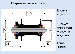

В Build Specification SRAM есть размеры от центра втулки до фланцев. Зная ширину можно посчитать расстояние от края втулки.
Поправьте если не так посчитал
сторона привода диаметр 45
сторона ротора диаметр 58
левая сторона 33, 1
правая сторона 47, 1
Думаю десятые доли особой роли не сыграют. Рекомендуют брать при наличии спицы на 1 мм короче.
Спасибо за помощь.
