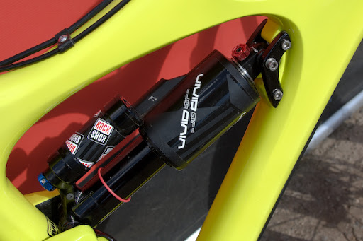

И даже РокШокс тестит свои аморты на этом байке:
http://lh3.ggpht.com/_VkOJGdE-cok/TAcrYaYGQEI/AAAAAAAAALI/WvubT8B5KQg/monarch_bike.jpg
http://lh6.ggpht.com/_VkOJGdE-cok/TAcrfuxkd-I/AAAAAAAAALk/c8S65FPNSyw/vivid_right.jpg
