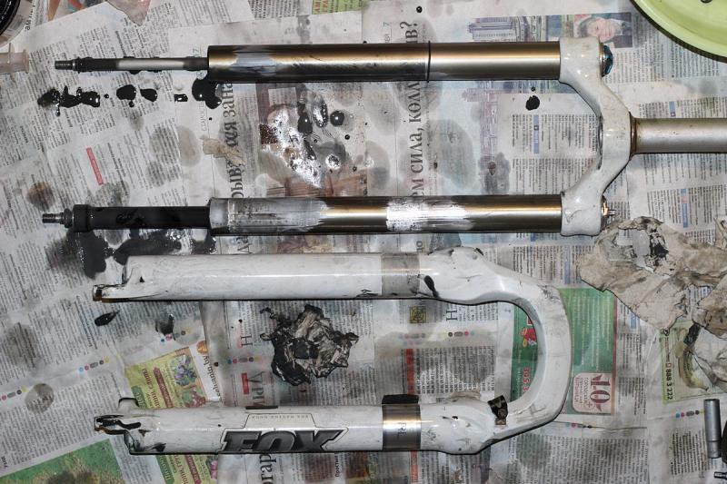

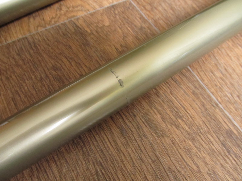

Левая штана:
Правая штана:
И она же, после колупания в дупле пинцетом (по методике ведущих стоматологов):
Дупла - следствия длительного (второе или третье межсезонье уже пошло для этой вилки) воздействия воды и иных, основанных на ней растворов, изнутри штанов. Т.е. внутрь наливалось через убитые пыльники и никуда не утекало. Пока не свершилась эволюция в дренированную вилку. Дренаж ин экшон:
Видео"]
Собственно, вопрос прозвучал! ;D
простите, а чем перед вами провинилась бедная реба, что вы так безжалостно над ней надругались?
Цитата сообщения от никита отправленного 9 Фев, 2013 в 21:38
Давно хотел спросить, ДохтурИван, когда оторвет колесо?
а че ему отрываться, это ж дренаж, а не трещина. Когда начнет корродировать по всему периметру - тогда и стоит ждать отрыва...

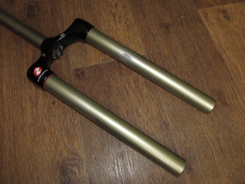

подкинем
реба
со слов владельца
10к км в стоковом состоянии без то
как по мне еще не сильно потерта
толи в говна не лез
толи неплохо следил за пыльниками
1 левая сторона как чаще оно бывает
смазки меньше грязи больше
2 соответственно покрытие сильнее повреждено на левой ноге

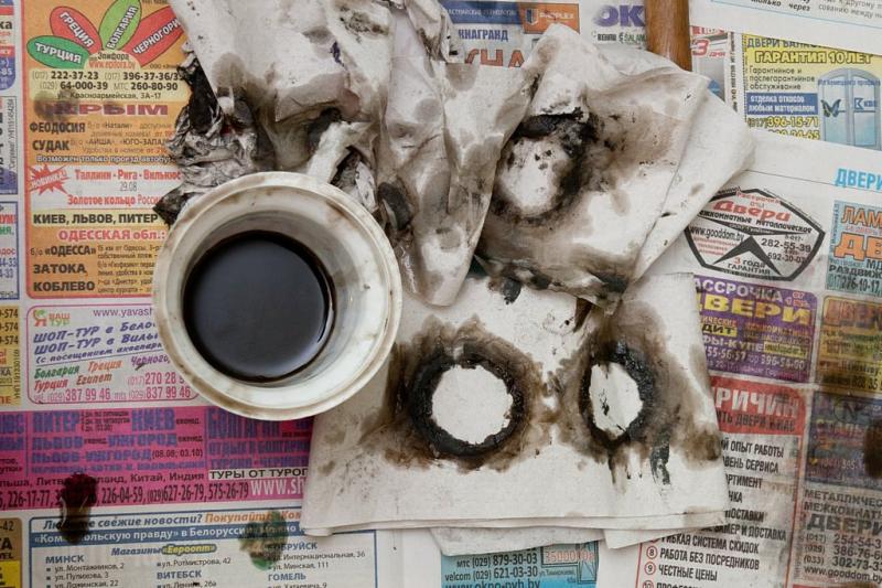

апну тему - амортизационные вилки требуют СВОЕВРЕМЕННОГО технического ухода!
на фото - результат первого отжима поролоновых колец. всего было 3 или 4 отжима)
с пыльников грязь пришлось ногтями снимать - тряпка с изопропилом не справилась...
