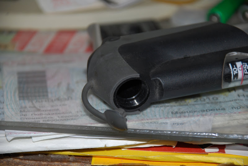

реально ли найти где-либо в Минске или под заказ протерявшуюся часть насоса?
разве что по цене нового насоса.
