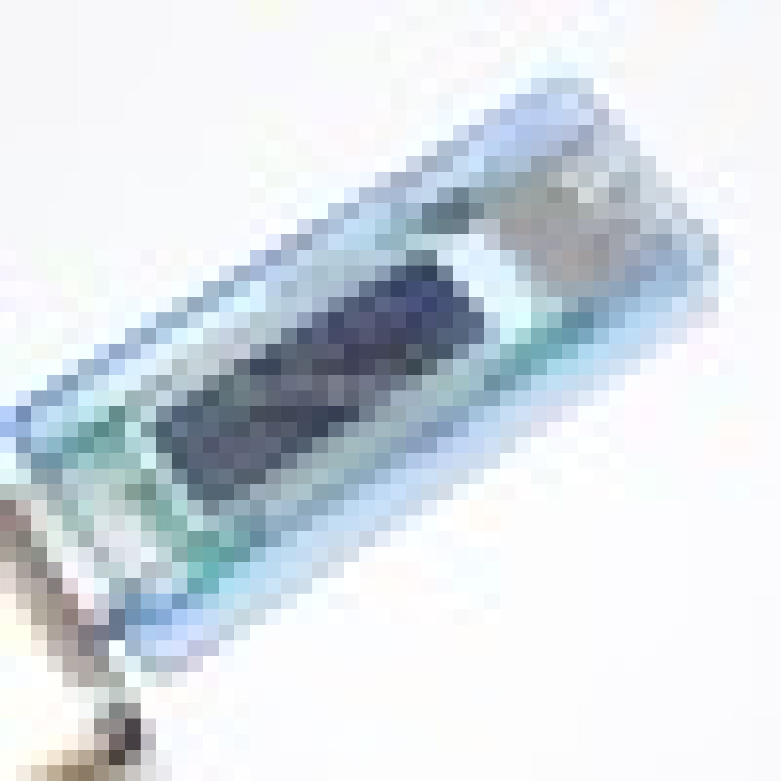

Возможно тема и затрагивалась здесь, но я вот только-что выяснил, что эфективность повербанка печально мала, всего 50% :(.
Т.е. берем такой повербанк "Enb" http://selfbuilt.net/shop/image/cache/data/products/power/DSC03716-800x800.jpg
Вставляем в его одну батареичку "NCR18650B" (это фирмовые, на момент преобретения(2 года тому) были самыми емкими(по реальным испытаниям(масса форумов перелопачена!)) из доступных обывателю данного формата).
Подключаем такую штучку http://ru.aliexpress.com/item/USB-Current-And-Voltage-Charger-Capacity-Tester-USB-Charger-Doctor-Power-Meter-Text-Voltmeter-24/32396064445.html?spm=2114.
Т.к. батареечка слегка утратила былую свежесть, в ее залилось всего 3100mAh.. Тут-же, по завершению заряда заправляем через этот-же приборчик мобилку, и сколько-бы вы думали?.. Ага, 3100 / 2 =.... *(потребление этим девайсиком я учел, по документации он 12мА)
Я как-то надеялся на большее :(.

Предполагаешь, что батарейка емкости 3100, а отдала из за повербанка 1600?
Ну бывает, это может быть как сам аккумулятор, так и повербанк.
Тестил банки, которым по 4-5 лет.
одна банка вбирает 2.45 на следующий день отдает 2.15
вторая вбирает 1.4, на следующий день отдает около 0.6 ...
Что имеется в виду под эффективностью в данном случае?
КПД зарядного устройства никогда не будет 100%.
Зачастую народ путает ёмкость аккумулятора (к примеру 3000 mA/h при напряжении на банке 4, 2-3, 0 V) и сливаемую с пауэрбанка энергию при фиксированном напряжении на выходе 5V...
Естественно цыфирь будет меньше. Даже при 100% КПД, приблизительно в (5/3, 7) 1, 35 раза.
Мерить в условно-стандартных W/h (Ватт/час) мало кому приходит голову.
Partizan, спасибо, справедливое замечание.. Просто бдительность усыпил тот факт, что входит и выходит все те-же 5 вольт.. Суть о том, сколько "налог сжирает" не меняется, ну а вот статус батареечки правильнее-бы пересмотреть :). Перемножу-ка.. ага, уже не 1.6 Ah., а почти 2.2 Ah.!! (это без НДС)
Micolik этот эффект, когда банка отдает значительно меньше чем взяла, очь вероятно что из-за высокого внутреннего сопративления(вы разряжали ее большим током).. Но если сильно не нагружать, можно отжать то, что она заныкала. Такие банки на самодельные фонарики пускать класно, ;).. если только вы не фанат суперярких.
